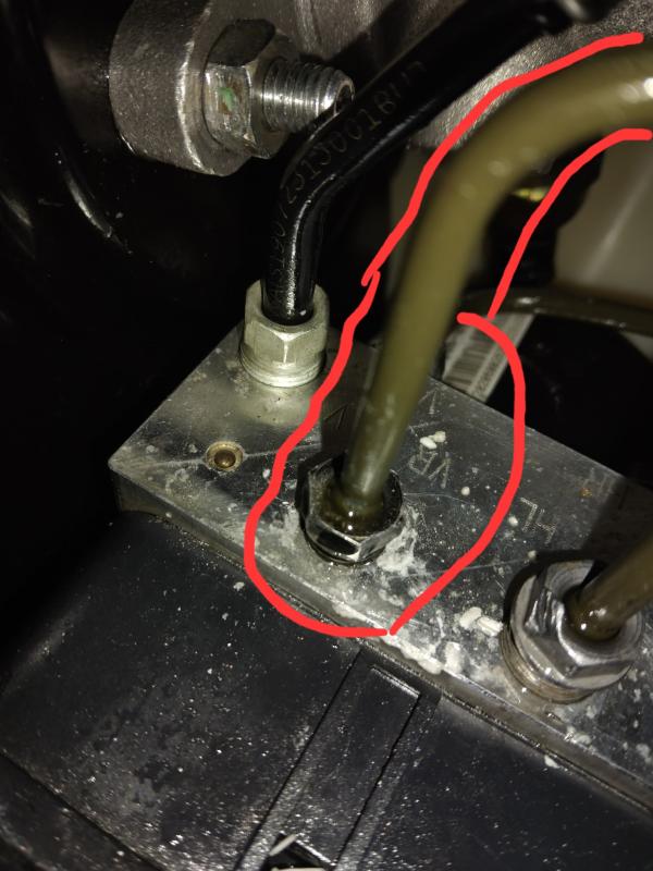

:coucou: Bonjour tout le monde, voilà j'ai une fuite de ldf sur une canalisations de mon bloc ABS suite au remplacement du bloc ABS ( partie hydraulique uniquement) je pense avoir détérioré la canalisations elle fuit au niveau de " l'olive "
Cette canalisations serait liée a la roue avant droite avez vous un conseil ou tutoriel concernant sont remplacement ?

Tu es vissé bien droit , t'as pas foiré le filetage ??
ou tu as trop serré et écrasé l'olive ??

Concernant le tuyau oui il et bien droit et vissé correctement j'ai tout recommencer 3, 4 fois pour être sûr et mise à part que l'olive a du mal a remonter sur le tuyau je comprend pas car tout et ok a première vu c'est pour cela que je voulais remplacer le tuyau car je voit aucune solution possible et le réservoir de LDF ce vide en 4, 5 coup de frein
Messages : 23765
Regardes si ton olive n'est pas marquée
sinon pour le remplacement de la canalisation , ya rien de particulier , il faut la suivre jusqu'à son raccordement , la déclipsée , c'est tt
