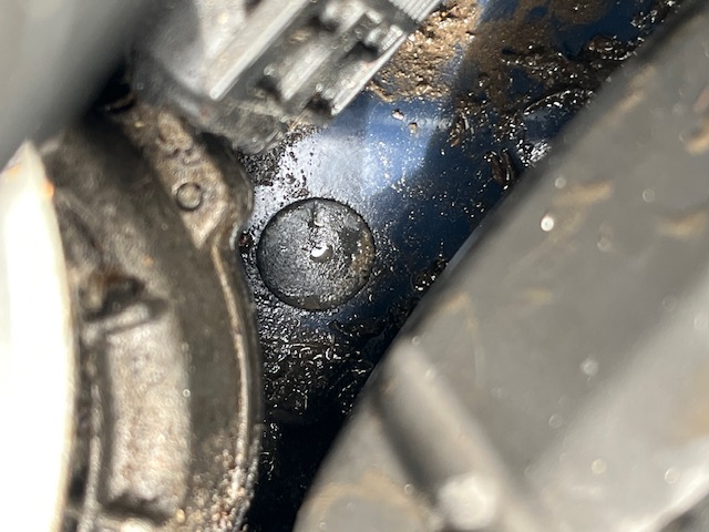

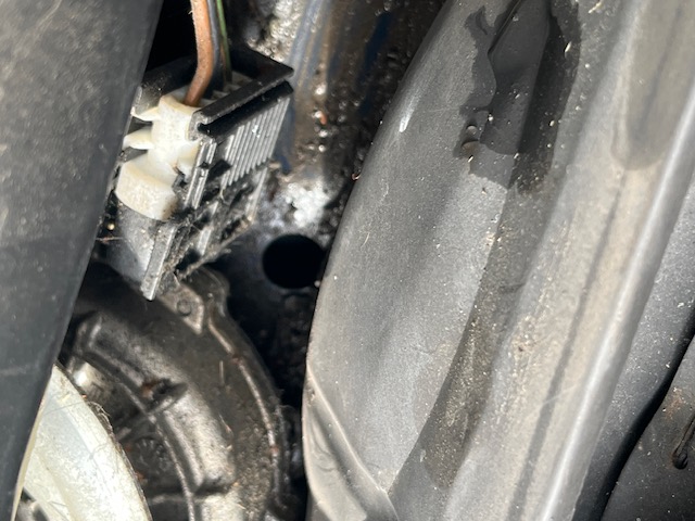

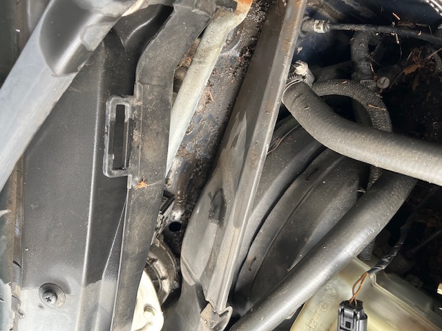

je voulais partager une mauvaise aventure qui est maintenant résolue.
Je me suis aperçu dernièrement que mes moquettes étaient gorgées d'eau côté conducteur et bien sûr le chassis rempli de flotte.
J'avais démonté les bacs de filtres d'habitacle sous le capot pour faire une maintenance et j'avais mal remis le clapet anti retour ce qui a provoqué une ralentissement de l'écoulement vers l'aile avant ET je me suis aperçu qu'un bouchon de carrosserie était manquant. C'est par ce trou que l'eau peut arriver derrière le volant et remplir l'habitacle;
Je ne sais pas depuis quand ce bouchon était enlevé mais je n'y ai jamais mis les mains avant, alors si vous voulez un bon conseil préventif, pensez à contrôler ce bouchon avant d'avoir une piscine.

Merci pour ce retour.
C'est surtout les trous d'évacuation sous le mastervac qu'il faut vérifier régulièrement .
Problème connu sur E39 :clin:

Yes merci, je vais les contrôler aussi.
Je précise que sur la photo on voit que j'ai remis le bouchon mais ce n'est que pour l'illustration, il ne tient pas comme si il avait rétréci.
