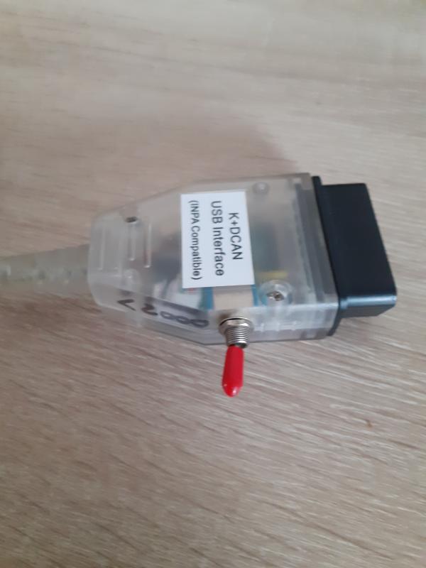

Comme j'ai indiqué dans mon autre poste (celui sur le chauffage auxiliaire), j'ai réussi a installé INPA et d'autres (ncs, winkfp, etc)
Il ne me manque que le cordon mais je ne sais pas lequel prendre, j'ai vu tous et son contraire sur le net.
Dès que j'ai plus d'infos et le câble en main je m'attaque à ce soucis, au moins pour l'identifier si les réparations se font un peu plus tard
