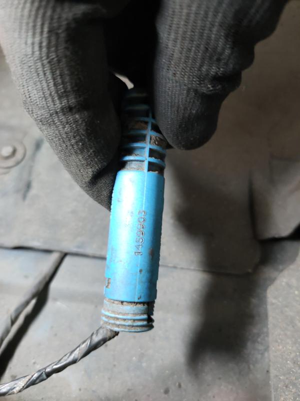

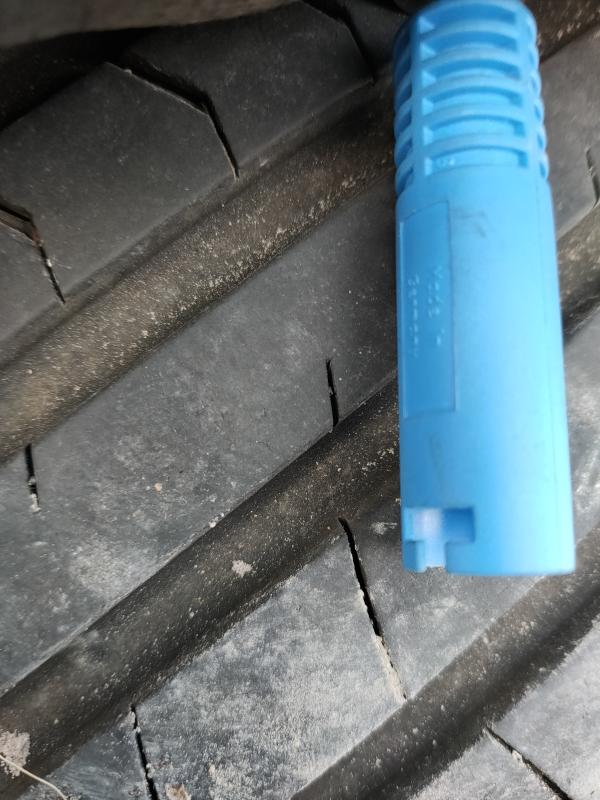

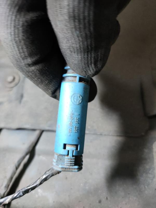

Voilà, de retour, j'ai pu faire une photo du capteur avant d'origine, côté droit, de marque bmw fabriqué par Siemens. C'est la même couleur sauf que sur le Febi, il n'y a aucune inscription, aucun numéro, à part fabriqué en Allemagne.On aperçoit sur la photo le numéro de pièce, mais je ne trouve aucune correspondance car fabriqué en mars 1999. Alors je sais pas ,peut être vaudrait il mieux le commander chez BMW, pour être sûr de la compatibilité, même si la pièce Febi mentionnait le numéro OEM de mon E39.
Ps. Je n'ai pas pu mesurer la valeur ohmique.
Dites moi ce qu'il faut faire, au mieux... Merci d'avance
Voici la pièce originale
- Messages : 11822
En faite il faut prendre le numéro BMW et tenir compte de la couleur de la prise (meme couleur impératif) donc oui de l'origine ce serait top, mais mesure la résistance ohmique avant car rien ne sert de changé un capteur si il est bon...
