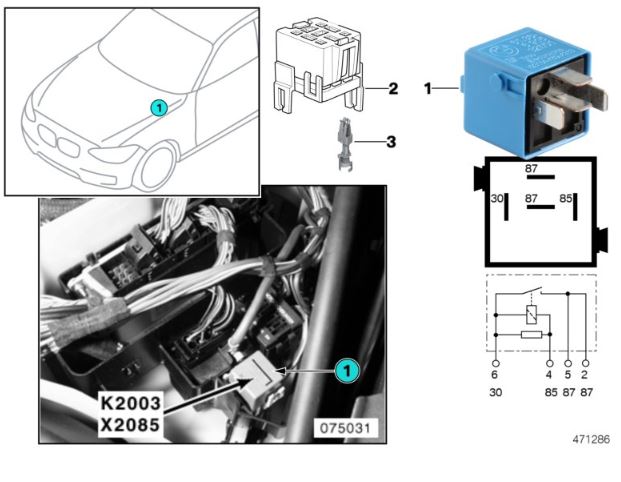

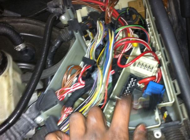

13573: se rapporte au boitier de préchauffage qui est la:
Pour le Canbus est ce que tu as un poste android? ou un attelage sans boitier CAN bus (genre branché directe sur le faisceau de feux arrière)
Pour l'aiguille de température d'eau, cela est souvant le signe d'un relais de DDE en fin de vie (le relais coute 20 euro chez bmw) - a coté du boitier de préchauffage:
Dans ETK (voir bouton rouge ETK en face de ton VIN)
Relais bleu ciel 1 Numéro de pièce: 61366915327

Bien vu pour l'info sur le relais, je prévois de le changer une fois ma panne trouvée, j'ouvrirais un autre sujet si d'aventure il m'arrive d'autre code erreur :nickel:
Pour le relais DDE j'en ai commandé un sur ama**n, mais c'etait une contre façon, l'aiguille restait carrément dans le rouge une fois installé, j'ai remis l'ancien en mettant du nettoyant contact plus souflette et l'aiguille ne bouge plus, mais j'ai toujours le voyant DSC allumé en position 2 et une fois démarré il disparait, je ne sais pas si c'est normal.

Alors le relais et l'aiguille indique un problème de courant dans l'alim du DDE, donc faudrait commencé par ça pour amélioré aussi le démarrage (même si ce serai un miracle qu'il n'y ai que ça)
Pour ton soucis CAN Bus cela peut venir d'un parasitage du multiplexage par le poste si il est mal programmé ou mal assemblé. A toute hasard je dirai bien de faire un démarrage à froid sans mais j'y crois moyennement

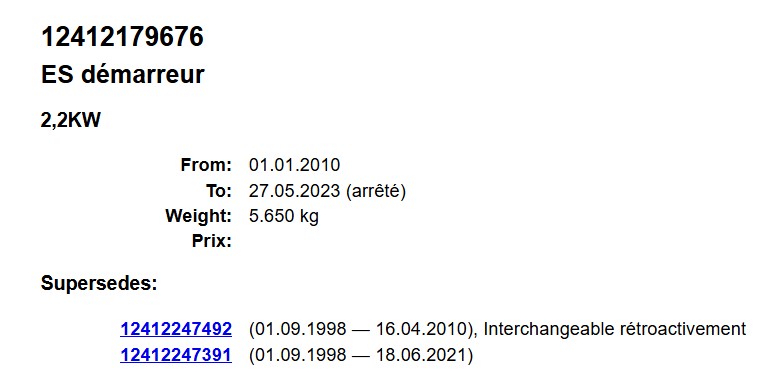

D'ailleurs c'est 9 ou 11 dents sur un 330D E46 184hp de 2003, j'ai beau chercher j'ai pas vraiment de confirmation :scratch:

yologram a écrit : jeu. 20 nov. 2025 21:33 D'ailleurs c'est 9 ou 11 dents sur un 330D E46 184hp de 2003, j'ai beau chercher j'ai pas vraiment de confirmation :scratch:
Soit tu le démonte et tu compte soit tu commande en utilisant les ref d'ETK
Le bouton rouge en face de ton vin :clin:
