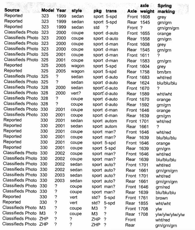

Si tu regarde la référence d'origine à l'avant tu en monte usine 327mm ou du 336mm: théoriquement la suspension sport c'est 327mm
Donc si tu monte du 303 mm tu aura abaissé ta voiture de 25 mm (2.5 cm)
A l'arrière c'est du théoriquement du 251mm donc en montant du 225...
Tu peux comparer le nombre de spire et la dureté en lisant les fiche technique.
Dans le doute le mieux c'est de démonté tes ressort pour les mesurer

oui mais actuellement j'ai des ressorts H&R qui me rabaisse de 35 a l'avant et 20 a l'arrière .
je veux la remettre d'origine

je trouve pas , pour l'instant elle va rester comme ca .
j'arrive pas a trouver la longueur des ressorts H&R 29419-2 pour comparer
- Messages : 11821
Comme tu veux mais si tu veux la ramener à hauteur d'origine il te suffit d'appliqué la logique dans l'autre sens
