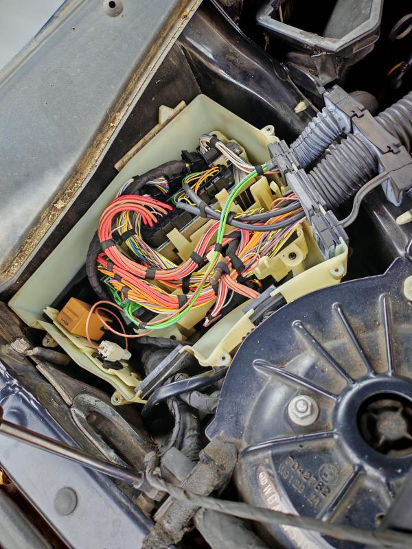

Photo du logement du boitierImage

Tu as quoi en codes défauts, moteur et DBC ?
Tu as regardé les paramètres, au moment du problème ? Retour d'info du capteur de pédale de freins est bon ?
