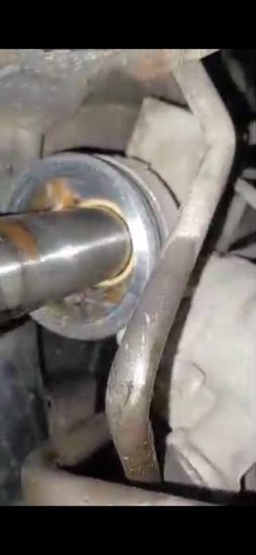

J'ai découvert en libérant les rotules de direction avec un grand bras de levier que c'était en faite la crémaillère de direction qui a ramassé, côté guauche la bague de guidage est bien usé, on constate bien le jeu dans le fonctionnement, impossible cependant de constater ce défaut quand la crémaillère est en prise car les éléments du train la retienne et c'est une fois en charge lors du freinage que le jeu dans la bague se fait ressentir.
Changement de crémaillère pour retrouver une vraie voiture !
À tous ceux qui ont ces tremblements inexpliqué au freinage, arrêtez de changer vos disques tous les 5000km et faites une vraie inspection de votre crémaillère, cela m'aurait fait économiser un bon paquet !

La bague de guidage... tu veux dire quoi exactement la partie interne de la crémaillère, avant la rotule axiale ??
Johny_K
Messages : 6
Inscription : dim. 14 sept. 2025 11:05
VIN 1 : WH73353
Véhicule 1 : E83N M57N2 Pr03/08 SAV Tr:Automatic TrM:Unknown
Localisation : Macon
Message par Johny_K »
Oui la bague en Téflon dans la crémaillère qui guide et retient l'axe , remplacement de crémaillère qui en plus se dépose sans démontage du berceau 👌Image
