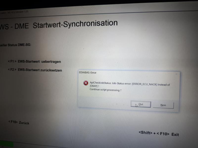

Panne depuis changement batterie quelqu'un m'a dit que cestai les clefs donc ma bidouiller les clefs (380€) le démarreur ce lance mais synchronisation bloque allumage injection j'ai acheter Inpa mauvaise version et ISTA+ également lol si quelqu'un peut m'aider je suis preneur
Messages : 23773
1/ merci de passer par la case présentation
https://www.darkgyver.fr/forum/viewforum.php?f=3
2/ un post ça commence par BONJOUR
3/ sans resynchro de l'EWS avec La DME , ya pas d'autre solution dans un 1er TPS :pamafau:

Bonjour* oui effectivement je ne c'est tellement plus comment faire avec ce fameux ews j'en perd ma politesse lol

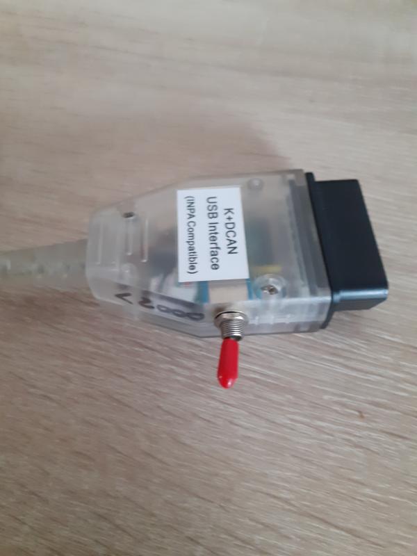

J'ai lu récemment que pour e 38 le câble Inpa doit être couplé pin 7&8 j'attends un câble adéquat pour ne pas abîmé ma voiture j'ai Aussi commandé le fameux bmw scanner 1.4 chez icarsoft

Problème résolu un immo off et ça démarre Niquel par contre je n'ai plus de radio je pensais que cestai lié au problème mais non 🙂‍↔️
