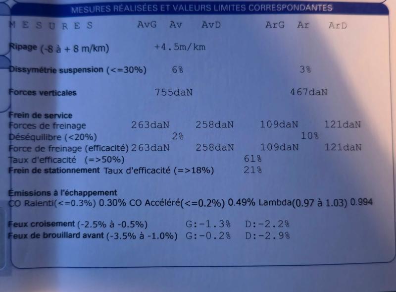

Quelques nouvelles de la mini ( en particulier pour nico-R) suite à ce qu'à dit nico-R.
En y regardant de plus près ils se sont aperçu que la sonde au niveau du pot catalytique n'avait pas été re-branchée :mdr2:...après le changement du pot.
Comme quoi, le contrôle est utile et ouf, pas besoin de la mettre à la casse!
Du coup, les valeurs pollution sont à 0,3 pour 0,3 ralenti / 0,49 pour 0,20 CO accéléré et enfin le lambda est à 0,996 pour 1,03 ( ci-après). Image
Donc, à part le CO accéléré qui est fort, c'est presque correct.
Selon une autre source, un nettoyage des injecteurs pourrait apporter un plus : genre kit chez Nordauto.
Du coup, les avis de ceux nous ayant répondu peuvent avoir un peu évolué au vu de ces valeurs de pollution dont celle de Nico-R :
Les "chapelles" (c'est quoi au juste??) d'admission et d'échappement se bouchent ainsi que le collecteur d'admission.
A vous lire bientôt.

La valeur du co à un régime supérieur à 2500 tr indique un problème de qualité de combustion.
Tentez le nettoyage injecteur.
