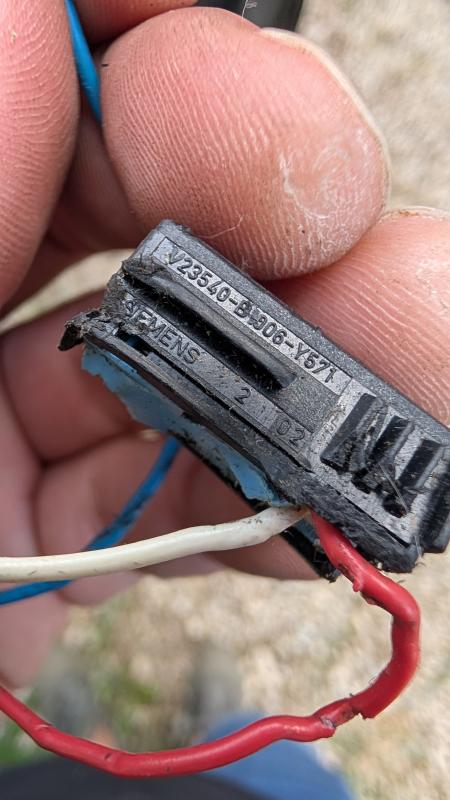

Messages : 23628
l'airbag entre dans la boucle de l'anti démarrage que si il y a eu un déclenchement
les refs des deux photos ne m'apporte rien
sur la pièce noir de la 1ère photo, tu n'as pas une autre ref ??
c'est une alarme d'origine BM ??
il serait bien de mettre un cp de valise

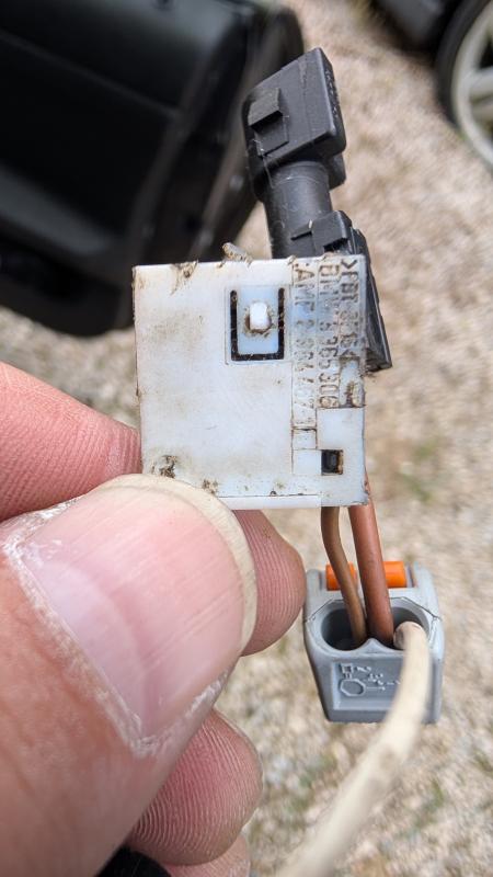

Salut Gyropinpon,
C'est le connecteur mâle qui va dans la prise klaxon, il était branché sur le fil marron/rouge de la voiture mais coupé côté volant fil marron...
Mettre un coup de valise j'aimerais bien, j'ai l'adaptateur OBD2 mais ma valise est bien trop récente pour communiquer !
L'alarme n'est pas d'origine (pas dans liste des options en tout cas) mais semble être une bmw "ajoutée". C'est le chantier de ce weekend, partir de la sirene et remonter les fils parce que je ne trouve pas le boîtier.
Pour information (je ne sais pas si ça change quelque chose) c'est une import Allemagne.

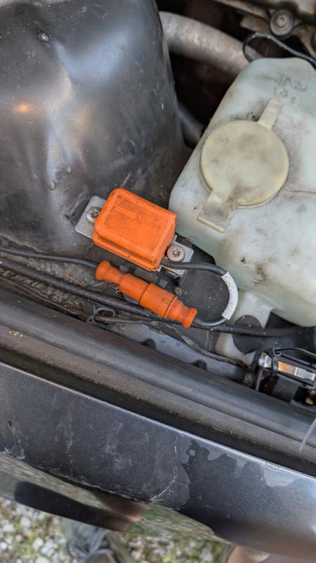

Ah oui, et j'ai ces capteurs d'impact sous le capot Image

Gyropinpon,
Est ce que tu aurais les schémas de cette fameuse alarme par hasard ?
Merci !
Messages : 23628
Tu sais pas ce que c'est comme alarme , difficile de te donner un schéma
