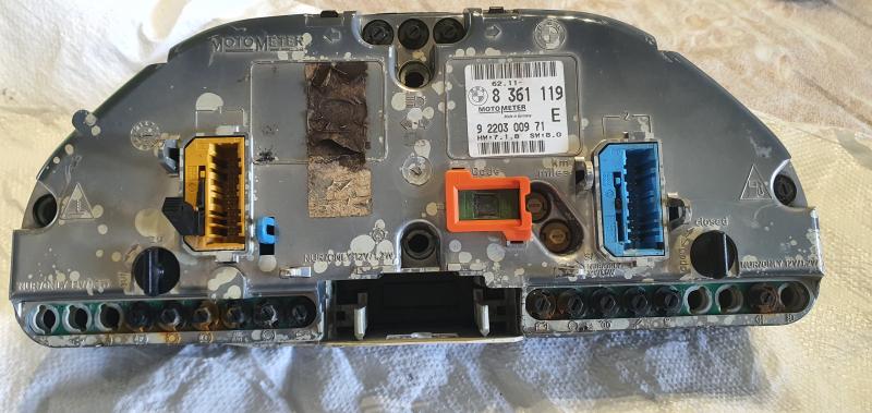

A voir les relais. J'ai démonte le cadran il semble manquer des ampoules et traces de rouille. Je pense de désosser.

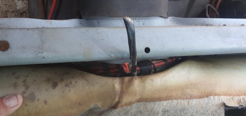

Eh bien, pas mal de dégâts effectués pas mon prédécesseur. Si vous savez à quoi ces fiks correspondent je suis preneur.
Ericke
Messages : 23
Inscription : sam. 9 août 2025 06:26
Niveau Technique Automobile : Aucun
VIN 1 : BL38516
Véhicule 1 : E34 M51 Pr09/92 Lim Tr:Manual TrM:Unknown
Localisation : 40 Landes
Message par Ericke »
ImageEh bien, pas mal de dégâts effectués pas mon prédécesseur. Si vous savez à quoi ces fiks correspondent je suis preneur.
Messages : 23773
Ericke a écrit : ↑sam. 30 août 2025 15:30 Eh bien, pas mal de dégâts effectués pas mon prédécesseur. Si vous savez à quoi ces fiks correspondent je suis preneur.
Tu es sérieux quand tu nous demandes ça ???
On connais pas la couleur des fils , et je sais m^me pas à quel niveau tu as pris la photo
je vais te faire une réponse équivalente à ta question:
tu as la RTA , tu regardes, quoi je sais pas , mais regardes :pamafau:
Donnes au moins la couleur des fils qui sont dans cette gaine, et où tu as pris la photo ,ou refais une photo avec plus de recule

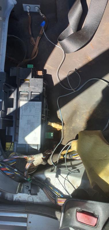

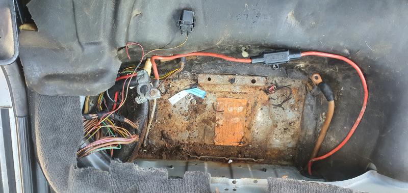

Tout est sous la banquette arrière. Partie batterie avec les cosses et la partie opposée à la batterie. Le câble sectionné est entre les 2 et part vers la console centrale.

Je vais les denuder un peu drmain pour mieux voir les fils.
Messages : 23773
fais une photo de ce fil avec plus de recul stp
tu as le module ZKE et relais à côté ??

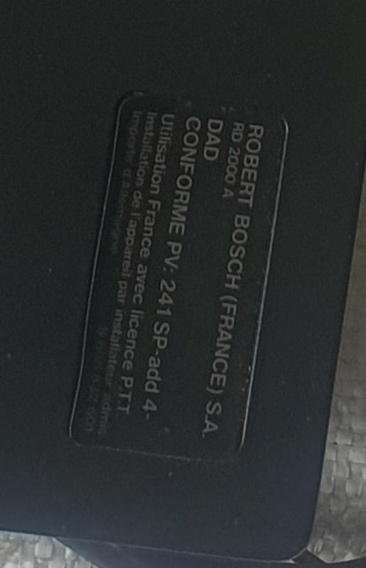

J'ai suivi les fils et je suis arrivé à ce boîtier caché derrière le frein à main . ImageImage
Messages : 23773
je trouve rien avec ces refs :pamafau:
Ericke
Messages : 23
VIN 1 : BL38516

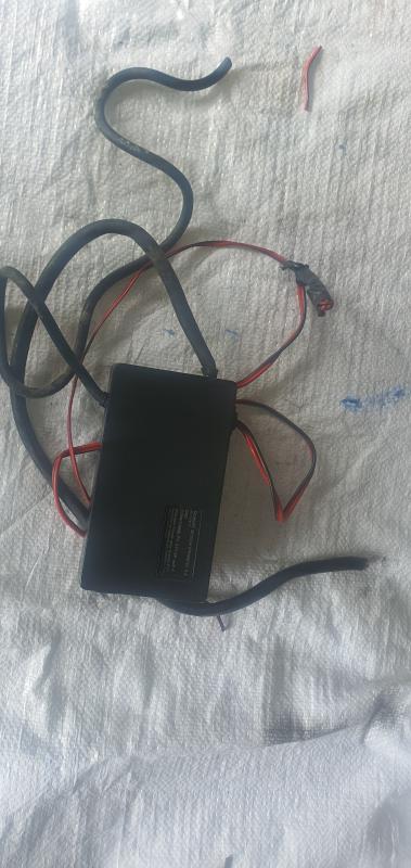

Ça me fait penser à une alarme.
Messages : 23773
Possible , mais pas d'origine BM alors ??
Ericke
Messages : 23
VIN 1 : BL38516
Celle-ci a du être rajoutée. Il y en a pourtant déjà 1 vu qu'elle s'est mise en marche une fois
Messages : 23773
Vires cette alarme et remets le circuit à l'origine
