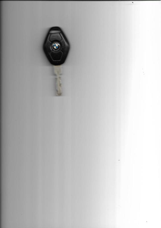

J'écris ce message même si je sais que tu es en vacances et qu'il sera traité plus tard.
En pièce jointe, photo de ma télécommande.
Comme la serrure dont je soupçonne que le moteur est hors service est celle de la portière conducteur, elle ne fonctionne pas non plus en fermeture manuelle avec la clé.
La centralisation fonctionne avec le bouton de commande sur la console centrale.
J'ai bien pensé au module ZKE, j'ai essayé avec celui de la voiture de mon gendre même si ce n'est pas excactement le même, le mien est un GM III (HIGH) et l'autre est un GM III (Low), avec bien sur des N° OEM différents, même si sur la liste des pièces ils devraient être identiques (61356938461).
Est-ce que quelqu'un connait les différences de ces 2 boitiers?
J'ai passer le ZKE à ma valise iCARSOFT, pas de défaut détecté.
Autre détail, pendant quelques jours, la centralisation avec la clé ne fonctionnait plus mais les vitres pouvaient être montées et descendues avec la télécommandes, maintenant, plus rien ne bouge.
Merci pour l'aide au retour des vacances.
Cordialement.
Cordialement.

Merci pour le lien nécessaire pour réparer la clé, je vais l'ouvrir et voir ce qu'il est.
Par contre, simultanément au non-fonctionnement de la centralisation avec la télécommande, la fermeture manuelle non plus ne fonctionne pas, est-ce qu'il y a une reconnaissance de la clé via la serrure?
Merci pour l'aide.
Cordialement.
Alain16.

- Messages : 23773
non pas de reconnaissance de clé via la serrure .
Je crains que ce soit ,le module ZKE qui soit en défaut
Normalement cela correspond à ton schéma élec
désolé la résolution n'est pas terrible, mais j'ai pas mieux
