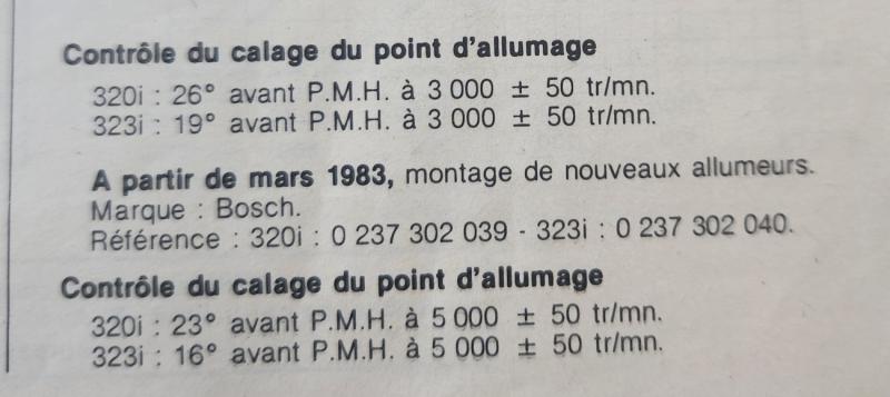

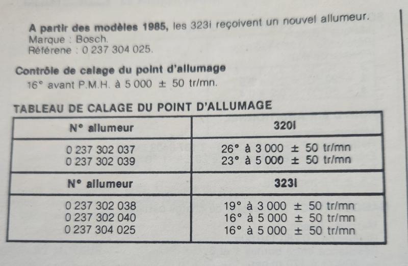

Du coup je voudrais faire un contrôle du calage avec une lampe strobo, mais le soucis c'est que mon allumeur ne correspond à aucune réf de la RTA.
Mon allumeur à la réf : 0 237 304 024 que je ne trouve nul part.... :scratch:
Selon la RTA :
Du coup la question est de savoir quel est le ° d'allumage requis pour ce modèle, et quel est là procédure de réglage....
3000 t/m, 5000 t/m pour le Z ?
Existe il une courbe comme certaines qui sont dans la RTA ?

Ahhh, bonne nouvelle, je l'ai retrouvé :content2:
Du coup mon damper fait 200mm de diamètre et entre les repères j'ai 4 cm, du coup avec quelques calculs on arrive à 23°
Ce qui correspond aux données de la RTA, allumeur 0 237 302 309
Damsbou a écrit : ↑mer. 6 août 2025 18:58 Image
Il y a la courbe d'allumage sur la RTA pour cet allumeur, je peut m'en servir ?
Merci encore :)
Messages : 23765
Oui, ya pas de raison

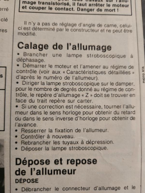

Suite de mes aventures...
J'ai donc contrôlé, 5000 t/m et 23° et le Z est vraiment pas loin du repère.
Je remballe et me rend compte que j'ai oublié de débrancher les 2 durites de la capsule....
Rebelote, je refait tout, durites débranchées et bouchées et là à 5000 t/m, je me retrouve sur le repère OT.... :gr:
Du coup si je me trompe pas, je suis en retard là ?
Est ce que ça craint de rouler comme ça ? j'avais un périple de 700/800 bornes à faire... du coup je changerai peut être mes plans
Messages : 23765
Je peux pas te dire comme ça , j'ai pas lu la revue tech
elle dit quoi ??

Message par Damsbou »
C'est pas dit de les débranchées, mais par contre il faut les rebranchées après, ce qui sous entend de les avoir enlevées avant...
Et c'est quelque chose que j'ai pu voir sur d'autres sujets.
Du coup je me dit qu'il y a une c**** dans le potage :pamafau:
Messages : 23765
Tu as une lampe strobo ??
je vois pas ou est le Problème , tu débranches ta capsule de dépression pour ne pas que tes maslottes gèrent l'avance
tu démarres , tu te mets au régimes ,et tu viens mettre le Z devant sont repère ,si besoin en tournant ton allumeur :pamafau:

re...
Alors après avoir remis les mains dedans... j'ai du recaler l'arbre intermédiaire car impossible de débloquer l'écrou de la bride de l'allumeur :gr:
Dépose et repose de courroie de distrib du coup. Après cela, mise en chauffe, puis 5000 t/m avec la lampe et je suis plus très loin de la vérité, il me manque quand même un peu d'avance... mon Z flash après le repère de pas grand chose.
Après, niveau comportement, je sens un mieux, mais sans comparaison, difficile de me faire un avis pertinent
