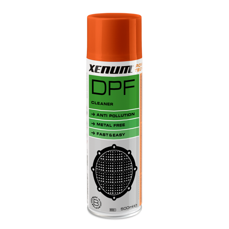

FAP vider et reprog (annocé bouché),
Qu'est ce que tu entend par ça ??

Bonjour après diag chez pro constat fap encrassé 2 choix s offre à moi le remplacement ou le defap avec reprog j'ai choisi le defap
Je précise que j avais déjà la problématique de perte de puissance avant le defap
Si idée je suis preneur

J'ai utilisé une bombe de nettoyage FAP mais pas lancé de régénération
- Messages : 23627
dommage de faire les chose à moitié ........
ça coute moins cher de faire une régénératio que remplacer un FAP, si après le resultat n'est pas satisfaisant parce que le FAP est irrécupérable, dans ce cas ok, mais au moins tu auras tt essayé
