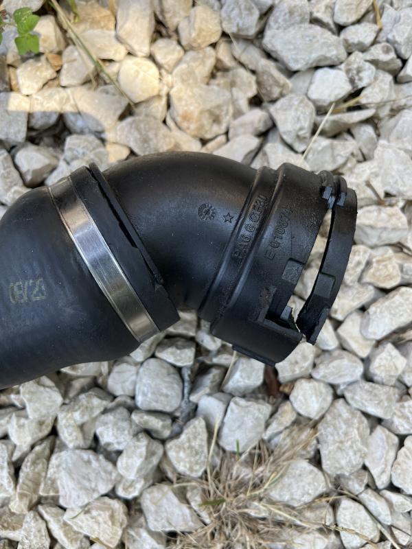

Voila la photo, le manchon plastique à cassé a l'endroit du clips. Lors de la casse j'étais en accélération progressive pas brutal à environ 100kmH.
J'ai contrôlé le réseau de dépression ( il est OK ) mais pas encore testé les clapets manuellement.
La durite cassé était neuve (adaptable Autodoc) la remplaçante occasion pièce d'origine OVOKO.
La raison du premier remplacement était un percement dont j'ignore la raison.
Je n'ai pas vu de frottements particuliers.
