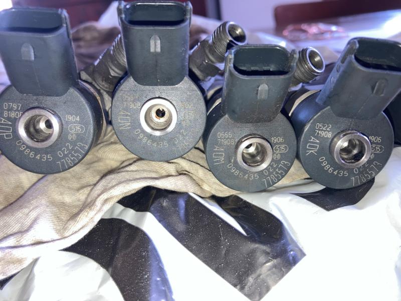

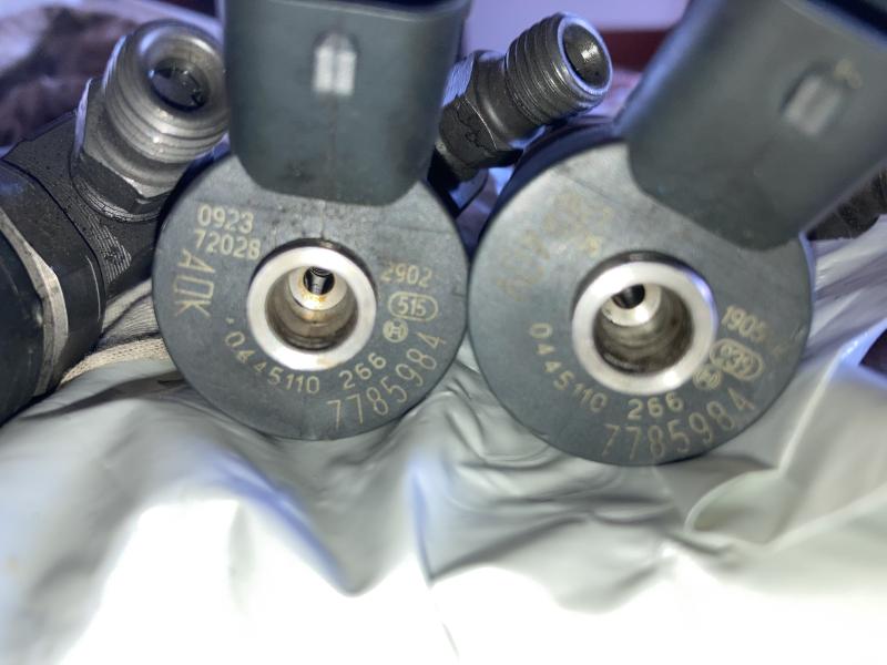

Voilà, j'ai récupéré pour pas cher les 6 injecteurs provenant d'un E46 330d. Mon problème est le suivant: d'abord les 6 injecteurs n'ont pas le même numéro, il y en a 4 identiques et 2 avec un autre numéro.Ce sont 2 ref équivalentes de chez BOSCH. De plus je ne sais pas si le véhicule était un 184 ou un 204 cv, ce qui pose problème pour la revente. Je précise que la voiture fonctionnait elle a été mise à la casse juste pour un joint de culasse... y'en a qui ont les moyens... Je n'ai pas l'immat ni le vin de la voiture et l'ancien proprio est un voisin qui a déménagé en angleterre et que je ne peux pas joindre. donc mes questions sont:
-ces 2 ref sont-elles compatibles sur le même moteur? (apparemment oui mais je veux bien l'avis d'un spécialiste)
-les injecteurs proviennent-ils d'un 184 ou d'un 204cv?
-est ce qu'ils conviennent pour les 2 moteurs 184 et 204cv?
si quelqu'un peut me répondre à partir des seules ref?
Merci!
il y en a 2 avec la ref 0445110266
il y en a 4 avec la ref 0986435022
Messages : 3855
d'après ce que je vois sur l'ETK, les deux réf que tu donnes se montent sur M57... logique pour une 330d
Donc pas compatible M51 :pamafau:
