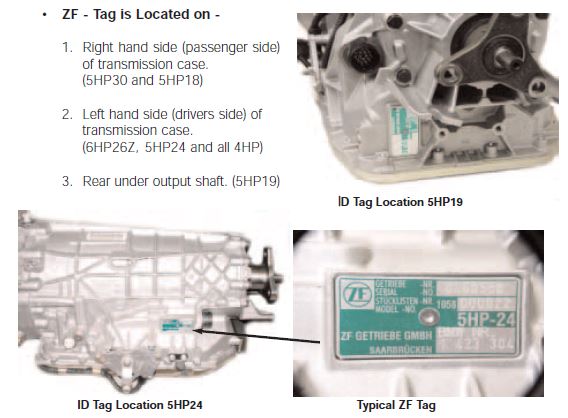

Une photos des deux plaques signalitique de boite serait aussi les bienvenus:
Donc chez toi coté passager
