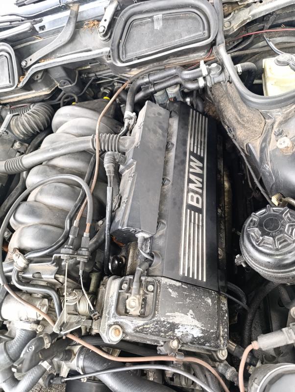

Le lendemain, la batterie est à plat, je démarre avec les cables mais le ralenti est instable, le bruit d'air vers l'arrière du moteur est encore plus fort et il y a un claquement, la voiture cale au bout de quelques secondes.
Voici deux vidéos des symptômes :
https://www.youtube.com/shorts/6-7oL17KUrk
https://www.youtube.com/shorts/70_BRHuqszE
et quelques photos :

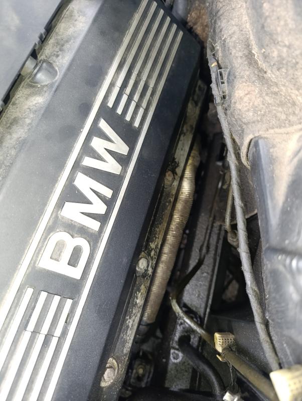

Mon objectif premier pour l'instant c'est de me pencher sur le problème de fuite d'échappement.
Voici ce que m'a dis une personne que j'ai contacté sur les réseaux :
"J'avais le même bruit sur une E28 de 86 alors pour ma part il s'agissait des simples joints de collecteur d'échappement hors service ton bruit de cocotte minute semble provenir de l'échappement à savoir le moteur peut avoir tendance à boité au ralenti car la contre pression d'échappement n'est pas correcte penche toi sur l'isolation échappement tu verras qu'au ralenti elle tournera rond . Pour le problème de surchauffe j'ai eu le carlostat de coincé en position fermée donc pas de circulation optimal dans le radiateur = surchauffe."
Si vous auriez des pistes et des idées, notamment pour l'accès aux colliers (mes compétences en mécanique se limitent au changement d'un alternateur, des bougies, et du tendeur sur ma E39 525 tds..)
Merci beaucoup.

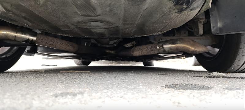

Je souhaite donc me concentrer sur le problème d'échappement. Je te remercie pour le lien que tu m'as envoyé mais étant donné qu'on voit sur la photo que la ligne d'échappement côté passager est plus affaissé que l'autre, je me disais que le problème pourrait venir de là..
https://www.realoem.com/bmw/fr/showpart ... Id=18_0254
Quelqu'un saurait comment on procède pour contrôler et refixer la ligne ? Je me demande si le bruit qui ressemble à une fuite d'air sur la vidéo vient de là ?
Merci beaucoup.

Messages : 23767
:scratch:
comment on procède ????
Toi seul à ta voiture sous le nez , regardes déjà ,si c'est pas un silentbloc hors service
je sais pas pour quoi il pendouille ton echapp :pamafau:
