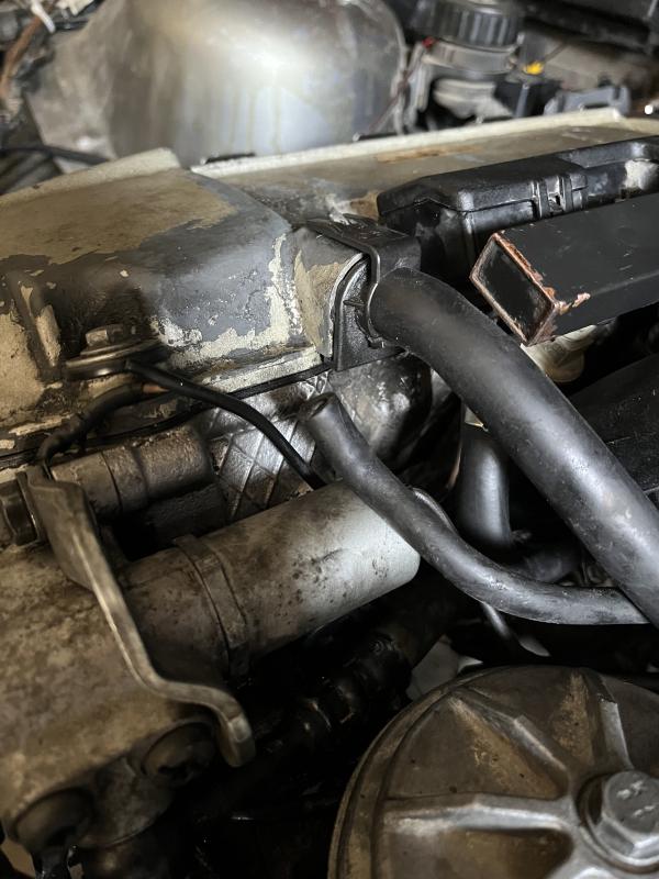

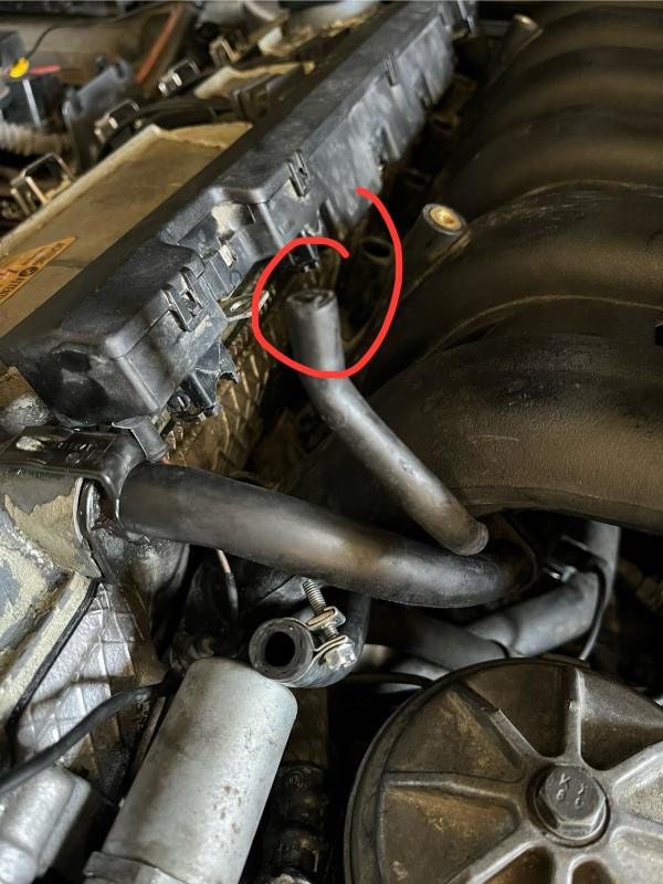

Je viens de changer capteur AAC, PMH et régulateur de pression de carburant. Elle tourne nickel à froid mais ça ne change pas de d’habitude. Je vais aussi changer la sonde lambda.
Dans mon démontage j’ai découvert cette durite (entourée en rouge) qui d’un côté est relié sous le collecteur d’admission mais débranchée de l’autre côté et je n’arrive pas à savoir ou est-ce qu’elle peut aller.
Photo 2 : la durite une fois que tout est remonté
Messages : 23543
Ce ne serai pas ta durite N°5 de ce schéma ??
https://www.realoem.com/bmw/fr/showpart ... Id=11_1284
Nico-R
Messages : 826
Nombre de véhicules : 2
VIN 1 : GL92789
VIN 2 : JC58933
Message par Nico-R »
Ça vient sur le raccord de vapeur d'huile avec la durite plus grosse.
Ton raccord est cassé.

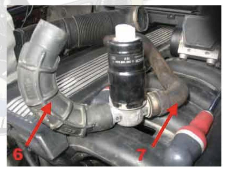

La seule fuite que j’ai réussi à trouver c’est la durite qui part de l’actuateur vers le bas du collecteur d’admission (seulement quand je la fais bouger légèrement avec les doigts) au niveau du connecteur côté collecteur.
J’ai eu un très très léger voile de fumée sous le collecteur mais ça a disparu après donc impossible de savoir d’où ça venait.
Est-ce que ça vaudrait le coup de changer cette durite ? (6)
Je ne la trouve pas sur realOem. Vous auriez la réf ?

Messages : 23543
RE
C'est la 8 ou la 10
https://www.realoem.com/bmw/fr/showpart ... Id=13_1710
où tu as de la fumée qui sort , tu as une prise d'air :pamafau:

Nico-R
Messages : 826
VIN 1 : GL92789
VIN 2 : JC58933
Celle en coude renforcer c'est le repère 8.
Ça vaut le coup, un M50 qui a une prise d'air tourne mal.
Tout, absolument toute les durites d'air, raccords et joint sont neufs sur le mien.
Ça pique un peu mais ça enlève des pannes bizarres.
