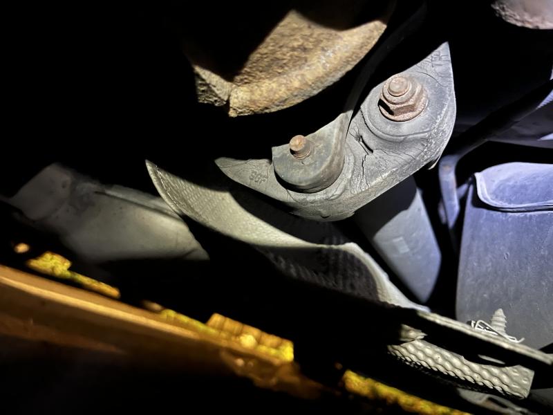

Comme mon contrôle tech est bientôt j’en ai profité pour remplacer mes plaquettes arrières ( que jai depuis plus d’un an dans le coffre… lol ), j’ai effectué le boulot hier soir.
J’en ai profité pour jeter un coup d’œil au train arrière.
Les Silentbloc du pont ( 3 ) n’ont pas l’air plus fatigué que cela. Mais bon par précaution je les ai acheté car à 280000kms ils ne sont pas très jeune et ça fera du bien de les changer.
Par contre le flector arrière, c’est un autre débat!
Il est complètement cuit!
On ne le voit pas quand on regarde le flector en face mais dès qu’on regarde côté pont vers le devant de la voiture, on voit bien qu’il est craquelé.
Lorsque je pose mon doigt dessus, mon doigt s’enfonce comme dans du beurre.
On dirait plus un pancake qu’un flector.
Je l’ai commandé ( febi) puis je le remplacerai.
À votre avis , il est obligatoire de déposer tout l’arbre ou bien juste en faisant levier et pousser le flector ça suffira?
Je ne sais pas si la parie de l’arbre qui vas vers le pont est la partie de l’arbre qui coulisse ou c’est le coté boite qui coulisse ?
J’ai peur d’abîmer le palier central en réalisant l’opération.
Je vous met une photo du pancake…
Merci à tous pour vos conseils.
Au plaisir de vous lire.

Messages : 23441
je pense que tu peux remplacer ton flector comme ça , juste peut être déposer tes pares chaleur

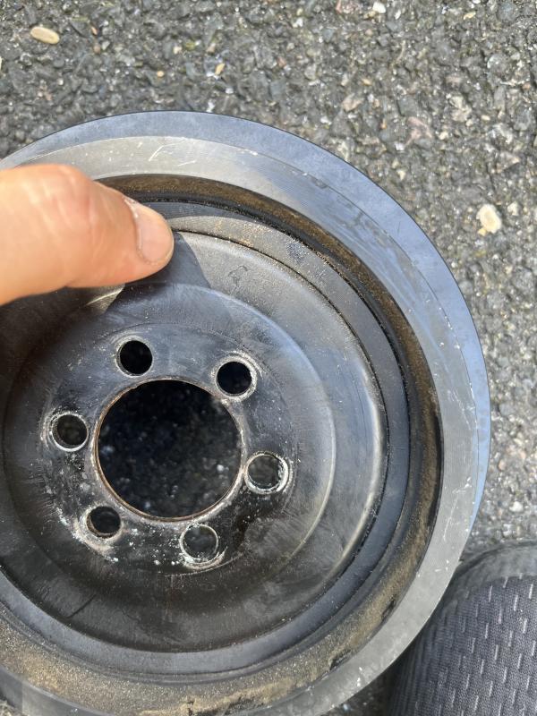

Petit contretemps, j’ai commandé les flector ainsi que la poulie damper mais je me suis trompé sur la référence du flector arrière donc je l’ai renvoyé.
Par contre j’ai remplacé la poulie damper et je dois vous dire que les vibrations ont diminué de 80%.
Je vous met en photo l’ancienne poulie, le caoutchouc derrière donc non visible de face était descellé.
Maintenant elle tourne bien droit et ça vibre beaucoup moins dans l’habitacle.
Par contre j’ai un bruit derrière couinement de courroie, je me dit que peut être le fait que l’ancienne poulie tournait de travers ça a déformé la courroie ( je l’avais remplacé il y a 15000kms ).
Prochaine étape, le remplacement des flector et du palier centrale.
