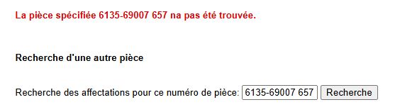

le boitier dessous est un GM 5, est ce la même chose que le boitier ZKE?
en deuxième question:
ce boitier gm 5 est oxydé a l intérieur ( apparemment une fuite de climatisation peu être) et donc je pense qu il faut plutôt le remplacer , je ne suis pas sure que la réparation soit possible , peu être que oui?
en troisième question:
la référence de celui ci est:
6135-69007 657
hw 11 sw 16 220000
109110
si je ne trouve pas la même référence, y a t il d autre boitiers qui seront compatibles?
a quel point dois je faire attention qu il soit similaire?
merci de votre retour

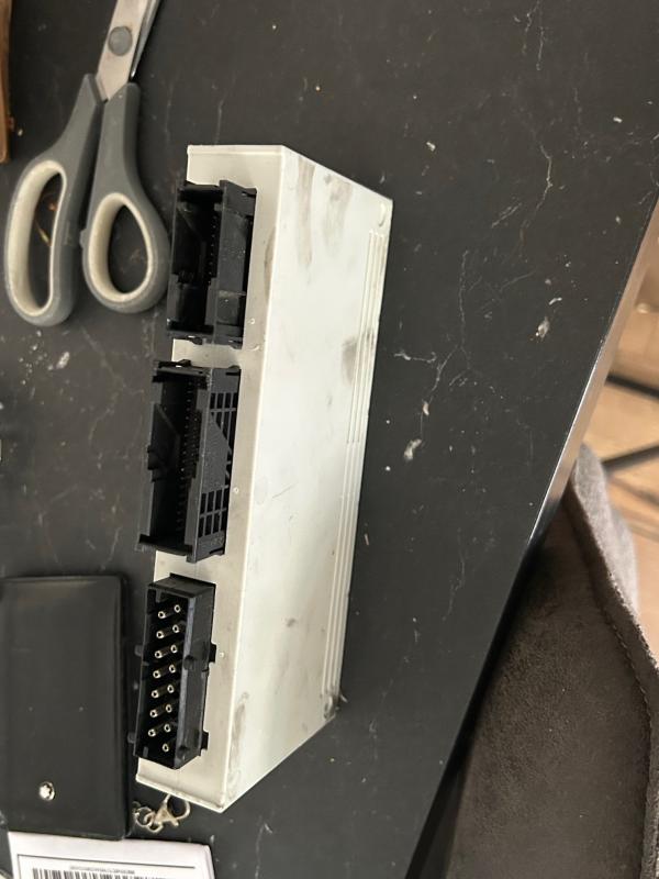

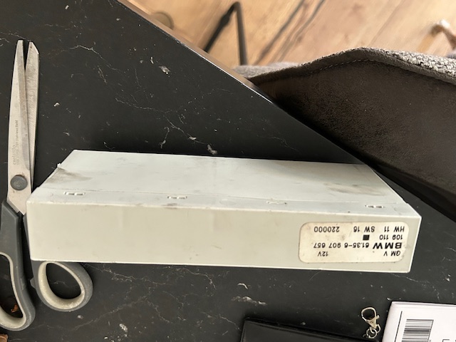

tu n'as pas une photo plus large
Je ne vois pas bien ce que c'est ni les dimensions

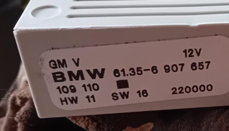

Désole j en ai pas pu le poser avant , voila les photos,
ce boitier est placer derrière la boite a agent, apparemment , contrôle l a fermeture centralisée, le plafonnier , les vitres électriques av ar, et me bloque le démarrage de la voiture si je le débranche. Peu être que j oublie quelques fonctions.
si vous pouvez m ' aidez ca serait top
j'ai envoyé un message a un lien sur la page darkgyver d un gars qui répare e les boitier ZKE , mais il en m a jamais répondu..
ma voiture est bloquée les vitres ouvertes, il faut que j arrive a me dépanner
le problème en soit au départ est de changer des relais , sauf que, en démontant le boitier on c'est aperçu que des broches sur la prise du milieu sont cassés, donc je pense qu avant le contact ce faisait par le fait qui il ne soit pas démonté, aujourd hui par contre c'est la merde au remontage car plus de contact avec les broches.
je cherche soit a savoir par quelle autre référence de GM 5 je peut le remplacer, soit a savoir si qu' un aurait même un liens pour tatouer la prise centrale du boitier pour la refaire ou tout aide possible car bizarrement c cette référence du boitier n'est pas courante.

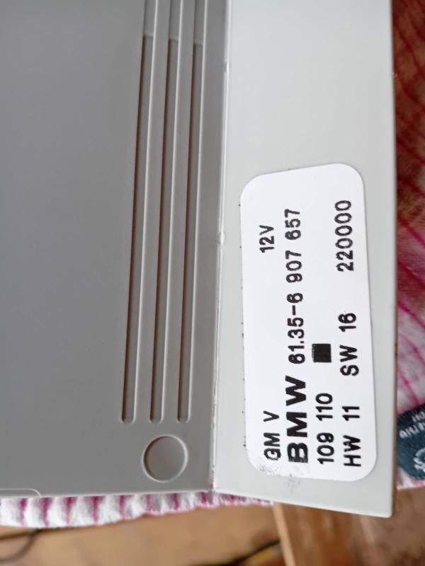

en effet c'est un problème de relais , mais , je dois changer le boitier , car au démontage un autre problème c'est présenté,
des pates sur les broches sont cassées, et la ca devient trop complexe a refaire.( il y a un kit réparation mais femelle , donc pas sur le boitier)
j'ai trouvé des boitier similaire mais il y a une ref différente et c'est la que je me pose la question
le mien 61356907657 109110 hw 1.1 sw 1.6 , ensuite il y a une ref 220000
les autre boitiers on tout identique sauf ce 220000 , est ce que ca aura une incidence...
