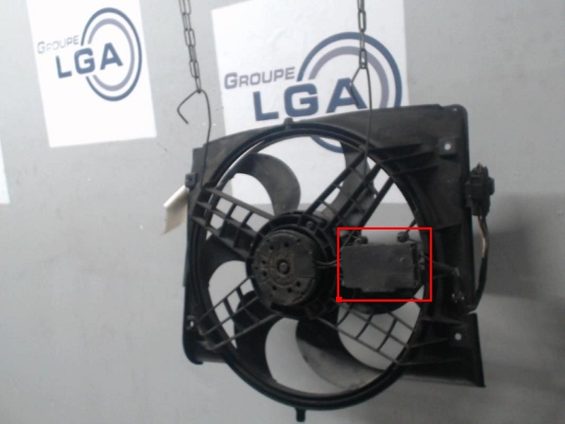

Est ce que le radiateur est chaud sur tte sa surface ??
Voir pourquoi le ventilateur ne tourne pas au max
normalement tu dois avoir un petit boitier dessus
