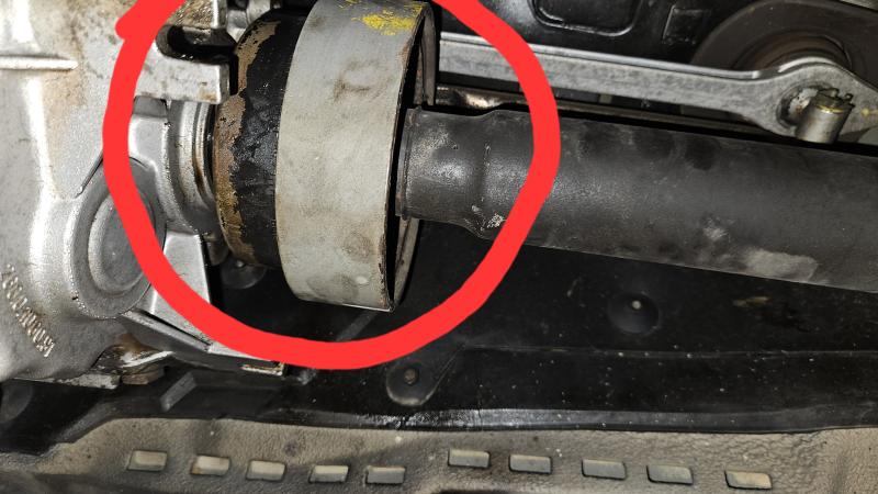

Pour mon premier post, j'aurai besoin d'aide. Je cherche à changer mon joint spy de tringlerie de boite qui fuit, pour se faire, je dois sortir l'arbre de transmission, jusque là, plutôt simple n'est ce que pas ? Eh bien non... :non:
Je bute sur cette pièce, font j'ignore le nom, entourée en rouge sur la photo, elle m'empêche d'avoir accès à mes boulons pour sortir le flector...
Quelqu'un sait-il comment résoudre ce problème et enlever cette pièce ?
J'ai tenté de dévisser les boulons entre l'arbre et le flector, mais ça force tout de suite sur le pont, et au lieu de forcer et tout casser, je préfère demander conseil :jap:
Merci par avance !

c'est l'amortisseur de vibrations , il est prit avec les boulons de l'arbre .
Bloque ton arbre avec un gros tournevis dans une mâchoire

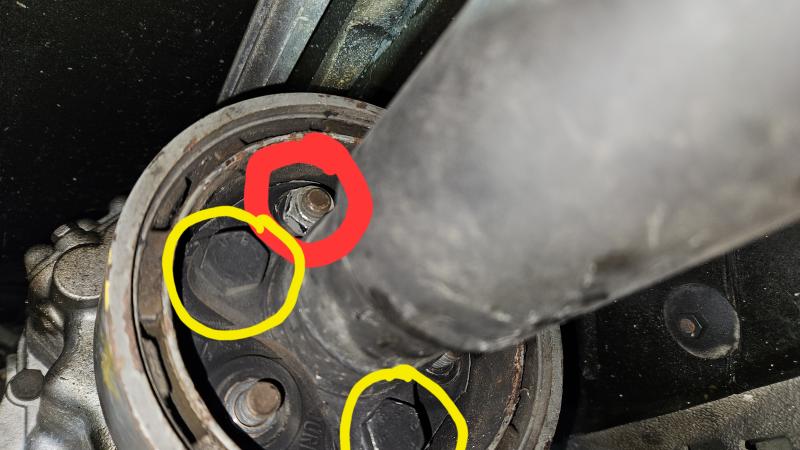

Donc si je comprends bien, je dois sortir le dernier écrou (entouré en rouge), et il viendrait ? Image
PS : les 2 autres sont déjà démontés.

Si je dois démonter les écrous entourés en jaune, impossible de les sortir, les écrous derrière sont inaccessibles, je les sens au doigt mais pas moyen de passer un quelconque outil...

Oui, dévisses le dernier rouge, et tu dois pouvoir reculer ton arbre. Attention de ne pas le désacoupler
