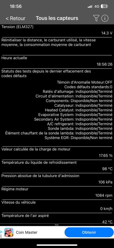

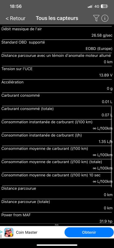

si cela peut aider, voici quelques mesures relevées par les capteurs avant la coupure
Messages : 23549
A l’arrêt qu'elle coupe au dessus de 2500 trs , c'est peut-être normal
par contre ,est ce qu'en roulant ,elle coupe au dessus de 2500trs ??
