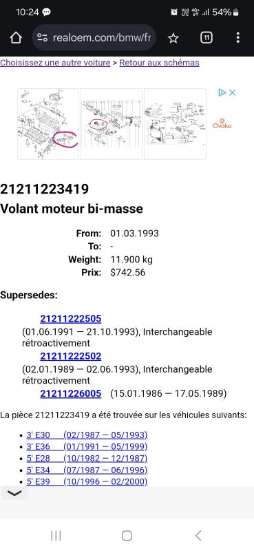

Merci pour ta réponse.
C'est ce que je me suis dis, c'est vers fin 97 que les VM ont changé il me semble.
Je suis allé cherché une référence OEM avec les caractéristiques d'une E34, 525 tds, qui a le même bloc moteur que la mienne du coups.
D'après Realoem
Mon VM : 21211223667
Celui d'une E34 de 09/1995 : 21211223419
Les références sont tellement similaires que je me suis dis que pour une différence sur les 3 derniers chiffres de références, ca ne changeraient pas la pièce en elle-même ni ses caractéristiques.
J'ai eu le même truc pour trouver ma pompe à injection et mon bloc ABS, référence identique sauf sur les 3 derniers chiffres
En partant de cette référence, j'accède a des VM sur les sites de pièces habituel, forcément marqué incompatible avec ma voiture du coups.
Du coups, ca devrait être bon ? A partir du moment où le VM est compatible avec la référence OEM de cette E34 ?
La je tombe sur un VM Luk à un peu plus de 500 balles, c'est déjà mieux que les 1100 de BMW

C'est justement pour éviter de commander pour renvoyer si ce n'est pas compatible.
Je parlais de la E34 car elle a le même moteur de génération précédente.
Peut-être que la 525Td ou 530d a le même VM ou une référence équivalente.
Je cherche d'abord une solution, puis si c'est vraiment impossible à trouver.. bah je commanderai la pièce BMW
On est d'accord que la mention "Interchangeable rétroactivement signifie que c'est compatible ?
La c'est via une E39 525td, les références donnent des pièces pour 525Tds
Ca m'énerve cette histoire

Alors la encore mieux !
J'ai cherché la ref d'une E36 325Tds de 97, même ref OEM que la E34 525Tds de 95
Par contre, sur tous les sites, en mettant les caractéristiques de la même e36, je me retrouve avec la même pièce adaptable que la e34..
Cest quand même un truc de dingue
Elle n'a rien d'exceptionnel la E39 pour avoir des pièces différentes
La e36, c'est la même génération la..

C'est quand même un problème qui ne devrait pas exister tout ça
On écarte la E34 qui est de génération inférieure.
Les codes et références de BV sont identiques entre E39 et E36, donc ce sont exactement les mêmes
Les pièces tout autour du mécanisme/disque d'embrayage sont identiques.
Ya une différence physique sur le mécanisme/disque mais les trous de vis sont aux même endroits.
Le cul des VM sont identiques (côté moteur) donc la différence n'est que du côté plateau/mécanisme/disque, tout le reste est pareil.
En prenant un VM et kit d'embrayage E36, ca devrait passer.. ya pas moyen de connaître la possible adaptation sans les pièces sous les yeux ?
Mais comme rien n'est logique
Sinon, sur un célèbre site d'enchère qui se fini par Y, j'ai le volant moteur en LUK qui correspond à ma voiture. J'ai l'impression que c'est le seul dans le monde.
Mais ce qui me paraît bizarre, c'est que cette référence LUK sort partout avec la ref du miens (hors stock biensur) et le plateau ne ressemble pas à celui d'origine (j'ai regardé des pièces d'occasions)..
Je comprend pas
Bon avec cette pièce, c'est déjà 300€ de moins qu'un OEM

Bon en dehors du plateau qui est différent, j'ai trouvé la différence.
Les guides du VM sont légèrement décalés, ce qui change légèrement la position de la pièce. Donc le "point mort" du VM serait dans une position différente. Vu que c'est un truc qui tourne et qui est équilibré etc..
Trop de risques que les dents ne tombent en face du démarreur.. ou que le jeu de la pièce me cause des problèmes plus tard si c'était compatible.
Le mécanisme et les autres pièces autour se trouvent sur les sites, heureusement
Un collègue a eu exactement le même soucis sur une E46 330d, 0 pièces disponibles sauf chez BMW..
La ref LUK que j'ai vu est la bonne pour ma voiture. Ça sera toujours un peu moins cher que l'OEM
Merci pour vos lumières

c'est ce que je te disais plus haut , ya eu une modif et si ton PMH ne correspond pas , jamais elle démarrera
