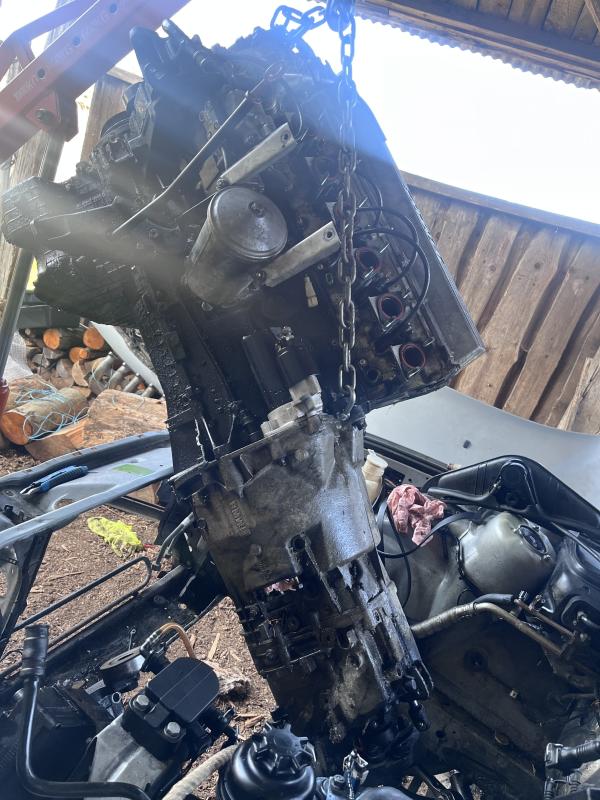

J'ai eu pas mal de soucis avec ma E34 ( elle était rester 10 ans sans bouger n'y démarrer ) j'ai pu un peu rouler avec mais une mauvaise nouvelle ne c'est pas fait attendre, la compression du moteur était mauvaise, très mauvaise.
Incapable de l'abandonner j'ai donc changer mon moteur:
(d'ailleurs j'ai pris pas mal de photo si ca peut-être utile a quelqu'un )
Le remontage se fait non sans mal mais je finit par réussir a tout remonter et la: Impossible de démarrer, aucune arriver de gasoil

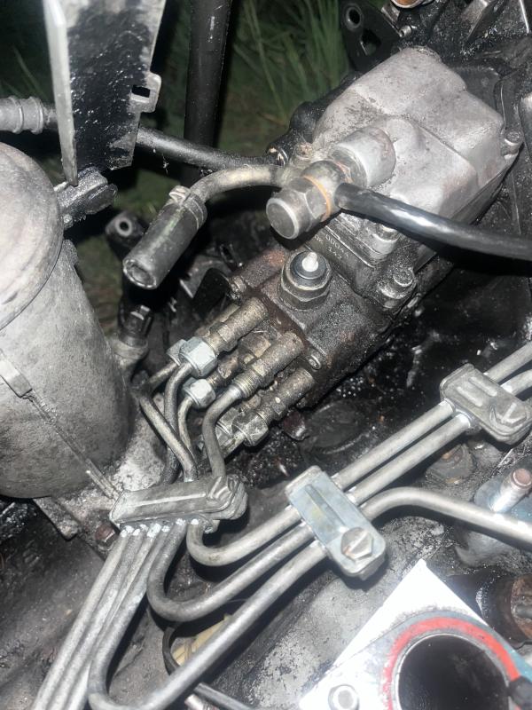

C'est deux R515 ??
C'est quoi les refs de tes Ppes
est ce que ces ppes ont été bidouillées , ouvertes ???
C'est un moteur de E39 TDS ou E 34 ??
Est ce que tu as le VIN de cette voiture donneuse ??

je peut peut être trouver des photo ou elle sont dessus, la différence notable entre les deux c'est la position de la vis ou les deux durite de go viennent se mettre
Je n'ai vu aucun signe de "Bidouillage" sur les deux, pour l'ancien moteur il était sur une E34 tds selon le vendeur et malheureusement non j'ai pas le vin
je vais essayer de leurs demander peut être qu'il l'auront

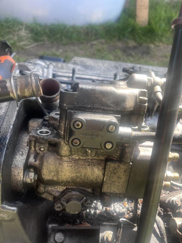

J'ai trouver quelque photo de l'ancienne pompe à injection qui était sur mon ancien moteur/ qui est maintenant monter sur le nouveau:
La ref est ici:
Ton souci , c'est que tu ne sais pas si ta ppe est calée au PMH ???
je te conseillerais de monter tt ce qui est élec de ton ancien moteur sur celui ci ,jusqu’à la moindre sonde de façon à ce que tt soit compatible avec la programmation de ta DDE

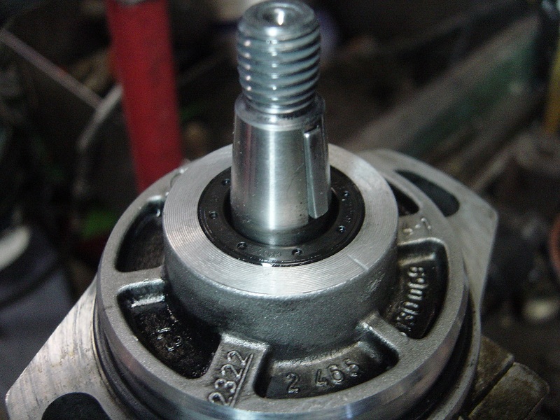

Ta Ppe au PMH la clavette est à midi, sauf qu'elle tiendra pas parce qu'elle est en compression .
Si tu la bouges légèrement ,elle va basculer à 13h00 ( nez de ppe face à toi )
pointe ta clavette pour pas qu'elle bouge .
le risque est de faire un faut clavetage , il faut que ta ppe rentre tte seule sans forcer.
Donc, tu vas retirer tes piges , tu vas engager ta ppe et tu vas tourner doucement ton moteur jusqu'à ce que ta ppe entre parfaitement .
Mets tes deux ecrous de 12 juste pour plus qu'elle sorte .
Tu ramènes ton moteur au PMH ,tu piges
tu remontes tt et on verra la suite

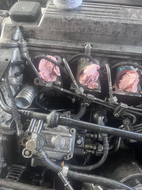

Par contre laisser tes orifices de GO ,pas protégés avec la saleté tt le tour , si tu as des merdes qui tombent dedans et c'est vite fait, t'étonnes si tu as des problèmes ........

Merci pour ton message mais j'ai peur de pas bien comprendre, quand tu dit clavette tu parle de la sorte de demie lune c'est bien ça ?
que veux tu dire par pointe ta clavette pour pas qu'elle bouge ?
et qu'est-ce qu'un faux clavetage ?
de memoire au pmh l'encoche sur le pignon était plus a 13-14h qu'a midi, c'est normal ?
J'avoue que c'est un peux complexe pour moi :scratch:
OUi

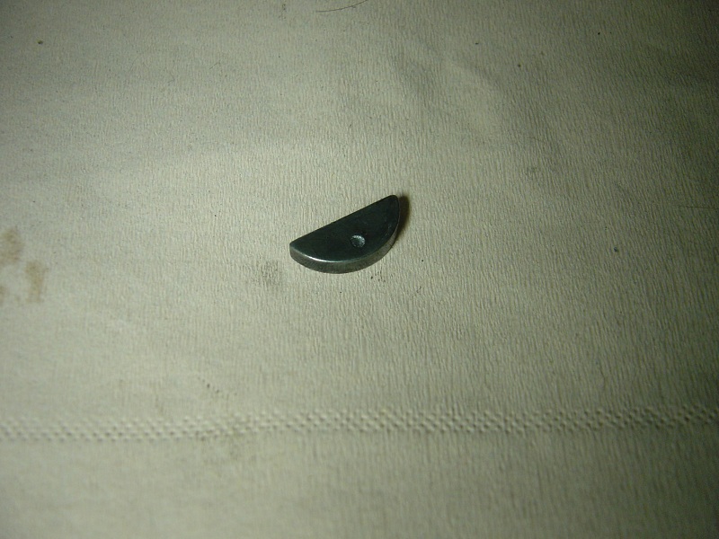

Tu mets un petit cp de pointeau sur ta clavette , de ce fait elle va rentrer légèrement en force , et tu l'enfonces un peu plus sur l'avant ça facilitera son insertion dans le pignon.
Un faux clavetage , c'est justement quand la demi lune bascule en arrière quand tu insères la Ppe dans le pignon , de ce fait elle ne verrouille pas correctement l'axe dans le pignon .
1/ ta voiture va démarrer ,mais au bout de 2,3 cps d'accélérateur ça va être la cata ,ta ppe va se décaler
2/ elle démarrera pas du tout parce que au démarrage l'axe aura tourné dans le pignon et ta ppe sera décalée
le hic de tt ça, c'est que bien souvent la clavette est morte et elle abime le pignon .

D'accord je comprend mieux, bon quand j'ai demonter mes deux pompe j'ai justement observer que les deux clavettes sont un petit peut endommager, j'y vais dans l'aprem je te prend un maximum de photo
Du coup si ma clavette et plutôt en avant c'est que tout est ok ?
Merci encore pour les information :prie:
ArthurMalangin a écrit : ↑mar. 8 avr. 2025 01:13 Re,
:scratch:
elle doit être comme ça :

par contre je confirme car j'avais peur que la clavette soit mal mise, j'ai vérifier plusieurs fois et yep elle est bien mise, je suis rassurer pour ca en tout cas
:nickel:

Ma clavette après une autre vérification est "abimées" elle est comme "manger" ou écraser d'un coter
Tu as fais un faux clavetage , ce que je t'ai expliqué plus haut ...
Regardes si ton pignon n'est pas abimé ...
