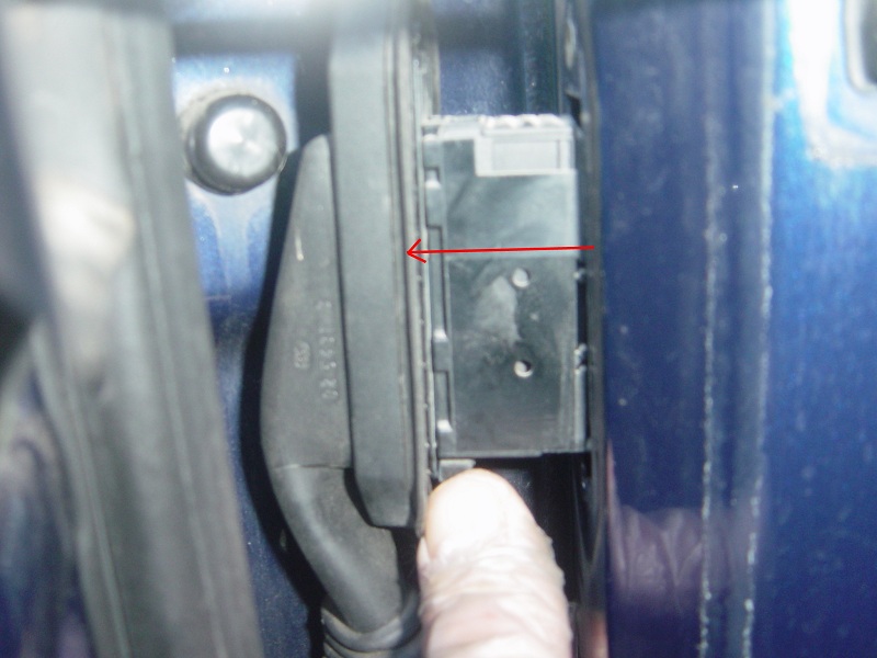

entre tes portières et les pieds de portes tu as le faisceau des portière qui y passe
1/ tu as juste un soufflet
2/ tu as une connexion comme ceci:
si c'est une connexion, débranches les , regardes si pas d'oxydation et passe du spray contact .
Sinon, il faut que tu regardes si en fermant avec ta clé , tu as une tension sur tes moteurs de porte .
Le seul doute que j'ai:
c'est que je me rappelle pas, si c'est pas une coupure à la masse ou qque chose de ce genre
