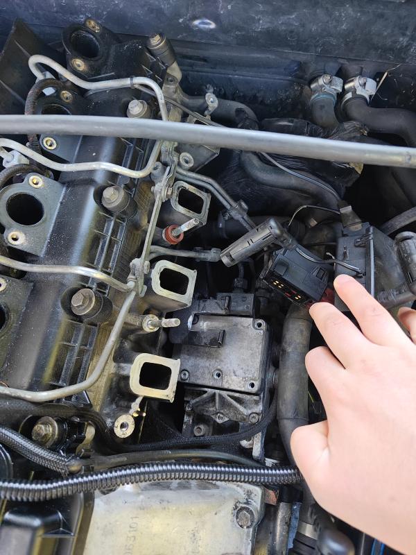

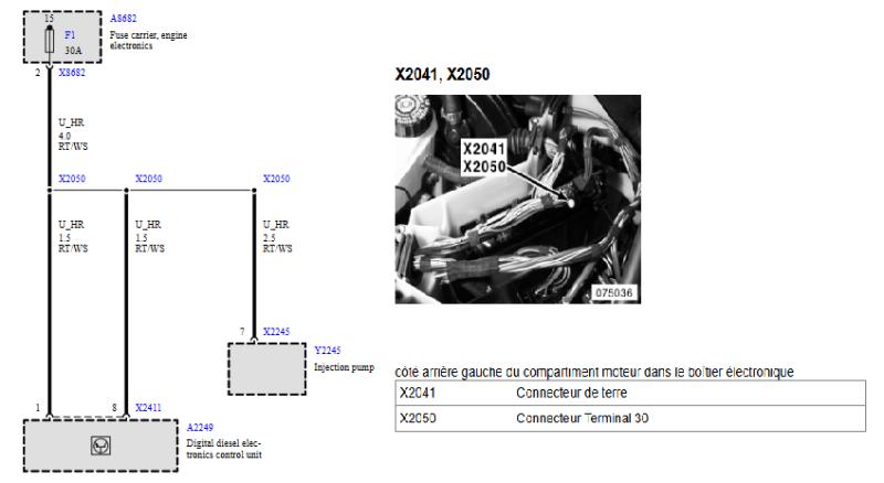

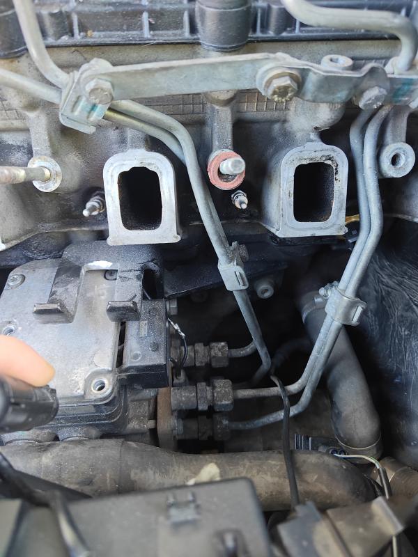

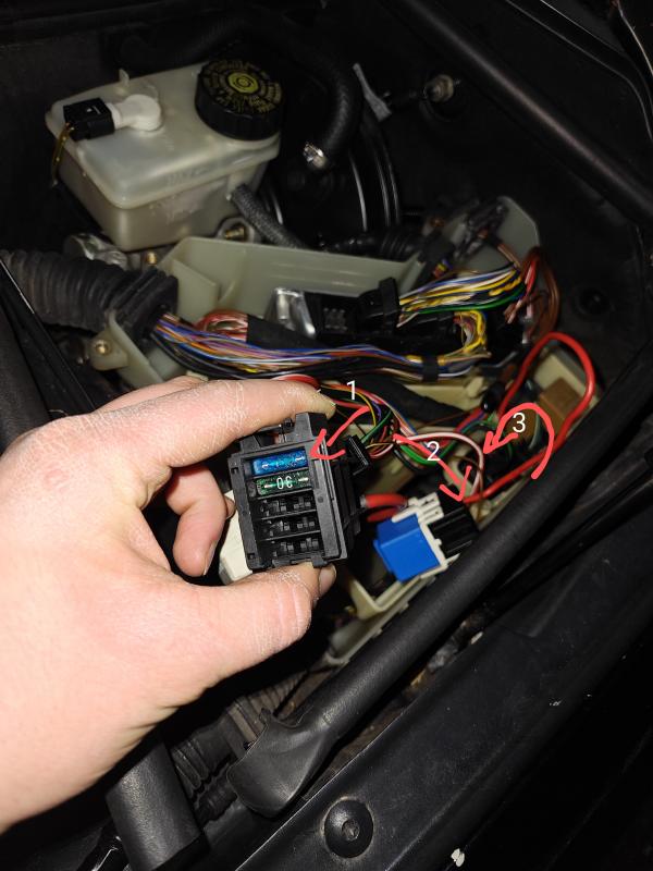

Quand je suis le câble du fusible il part sur le relais puis il part sur une broche à côté du calculateur puis ce câble va dans le compartiment conducteur par contre je ne sais pas qu'est-ce qui fait sauter ce fusible et bloque du coup le calculateur j'ai vérifié j'ai bien de l'électricité au niveau de la pompe à gasoil dans la citerne j'ai essayé de débrancher mais le fusible saute encore.

Voici l'image j'ai essayé de tracer le câble du début à la fin si cela peut aider
