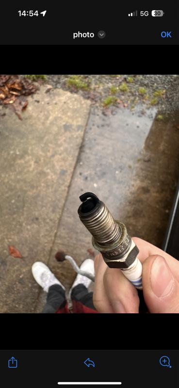

Première analyse: démontage des bougies : celles ci sont complètement noires de suies malgré qu’elles aient que 200kms. Lorsque je les nettoie, il suffit d’une dizaine de kilomètres pour qu’elles redeviennent noires..

Problème de richesse, mélange trop riche, filtre à air en état ??

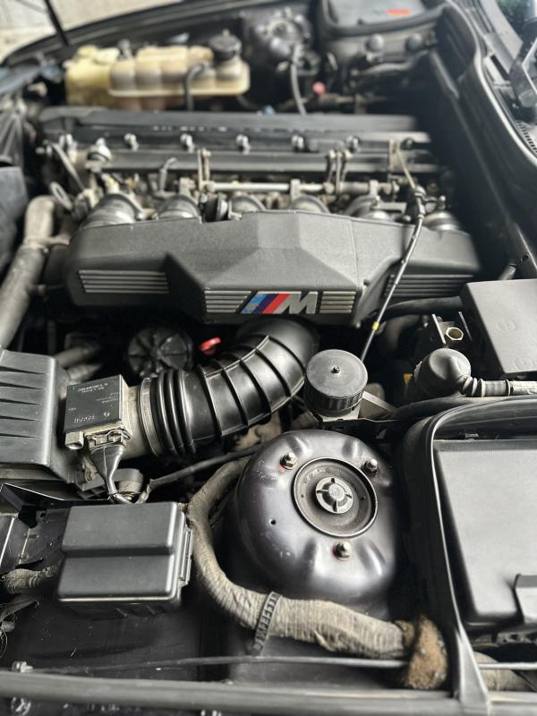

Un Samedi mouvementé, après avoir recherché la lambda, je me suis rendu compte qu’elle n’était pas cata d’origine ( donc pas de lambda)
Vérification des sondes de température qui sont fonctionnelles.
J’ai remplacé le faisceau, la tête d’allumage qui était bien oxydée et le doigt allumeur.
J’ai pu faire un essai routier très convaincant, la M5 marche parfaitement bien, plus de symptômes bizarres… enfin presque.
Au bout d’une trentaine de kilomètres. Elle a commencé à sérieusement deconner, trou à l’accélération, rupteur à 5000trs pendant 2 kms. Elle a fini par caler, ensuite elle n’a jamais redémarrée.
Après de multiples tests. Elle a de l’essence qui arrive dans le moteur mais pas une trace d’étincelle.
J’ai revérifié tout le système d’allumage et celui ci est fonctionnel sur une autre voiture.
Là je sèche…. Mais j’ai des gros doutes sur le motronic …

Je n’ai pas du tout d’allumage cependant, quand je sors les bougies et que je lance le moteur, j’ai des brouillard d’essence qui sortent des puits de bougies ce qui veut dire que les capteurs fonctionne puisqu’ils servent à l’injection. Ce qui m’étonne c’est que j’ai du courant qui arrive à la bobine mais je n’ai pas d’étincelle à la bougie..
