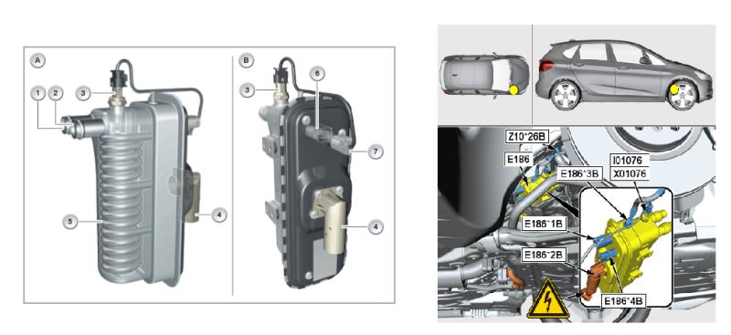

Alors j'ai démonté ma roue avant gauche j'ai bien trouvé la pièce
. Par contre je n'ai pas fait de diag car je ne suis pas équipé j'ai acheter un valise mucar j'éspère que ca le faire pour un diag.
Je pense pas pouvoir changer la pièce moi même car c'est une belle galère je pense.

@fab63 tu pourrais me donner la référence de la pièce stp?

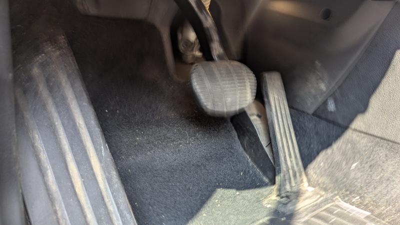

Bonjour merci pour ta réponse, non je n'ai pas pris la tension. Pourrais tu m'indiquer ou se trouver la moteur de commande pour les volets de ventilation? Et comment y accéder?
- Messages : 23441
RE
il faut certainement déposer la moquette de la console sous le TDB et tu as normalement les moteurs sur le bloc chauffage .
https://www.realoem.com/bmw/fr/showpart ... Id=64_2082

pas la moquette du sol ,mais oui sur les côtés , regardes d'abord côté passager
