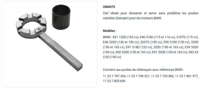

Pouvez vous m'indiquer la procédure de remplacement de la poulie damper sur 320D E46 boite automatique de 2004
il existe peut être un tuto, et le matériels à employer pour tenir la poulie pour garantir le serrage et desserage!
Quelle est la méthode officielle employée par BMW ?

Message par Fab63 »
Outils spécifique qui bloque le volant moteur, par dessous la cloche de boite.
Sinon, tu as aussi les outils "classiques" qui se prennent sur les cannelures de la poulie.
Au remontage, vis neuve impératif et serrage 190 Nm.
