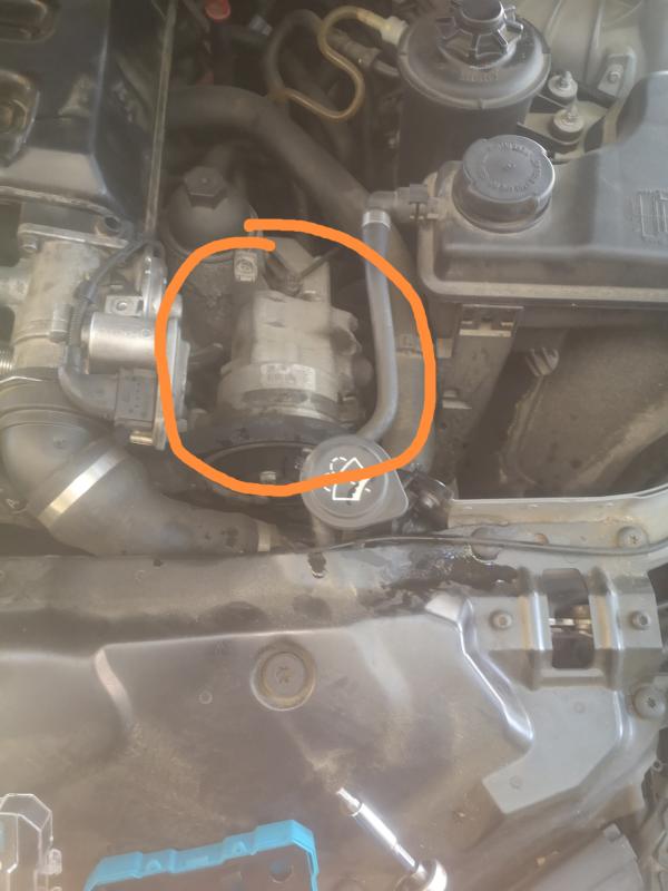

Bonjour à tous et à toutes et merci pour l'acceptation.
Par la même occasion, une très bonne année pour tous les membres. Image
Je viens vers vous pour savoir s'il ecxiste un tutoriel sur le démontage de l'alternateur sur le moteur M57 530d E60 231cv de 2006. J'ai les capacités de le changer et même pas peur sauf que je suis mal équipé pour passer en dessous. J'aimerai le démonter par le dessus mais juste au dessus j'ai la pompe de direction qui m'empêche l'accès. Ma question est : puis je la dévisser et la mettre de côté ce qui m'ouvrirait l'accès à l'alternateur. Des vidéos ecxistent mais pas avec la pompe de DA placée comme la mienne. Quelqu'un m'a dit que c'était possible mais où sont les vis à retirer ?

Oui tu peux le faire par dessus en écartant la pompe de DA :jap:

Oui il va te falloir retirer ta courroie ACC
dégager la Ppe DA
C'est un peu de boulot, mais pas insurmontable

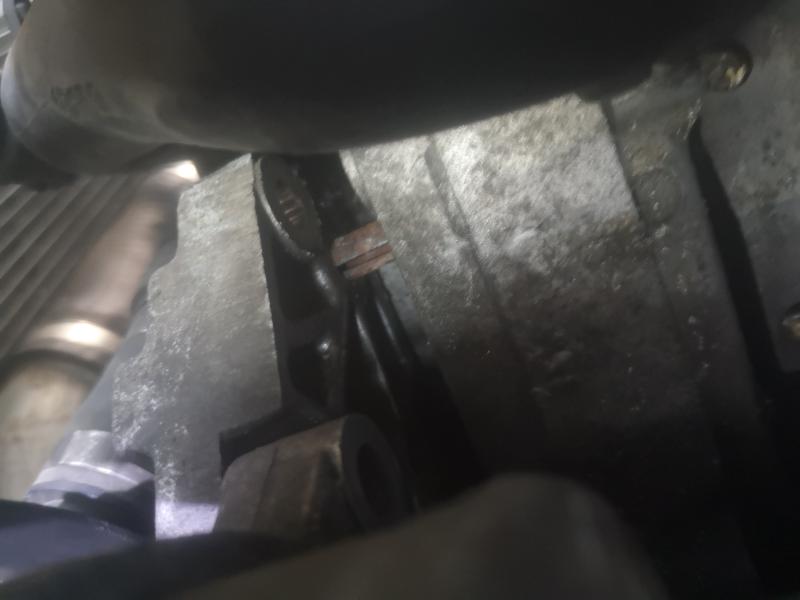

Message par Tometlana »
J'y suis presque, il me reste plus qu'une espèce de cheville rouillée qui tient la pompe par devant au niveau des poulies impossible de connaître sa longueur... Elle rentre dans un trou sous le système de la vanne Egr. Image
Messages : 23773
WD40 dans la fente de la goupille et fais levier entre les deux pièces pour extraire ta Ppe
