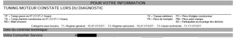

Bonjour et Bonne Année à tous les membres et utilisateurs du forum,
Je vous expose rapidement la situation.
Sur une 318i F30 de 2016 moteur B38B15A le moteur est hors service (fendu) et BMW demande 14000 euros pour le changer en échange standard avec un turbo neuf.
à priori, le programme de la voiture a déjà été modifié (constat de BMW)
J'aimerais juste avoir des avis sur l'intérêt ou non de faire monter un moteur d'occasion par un autre garage (BMW ne voulant que mettre du neuf).
Difficulté de remise en route (est-il nécessaire de toucher au programme) ?
Risques
Tout renseignement utile
merci
Risques
merci

Un petit moteur comme ça je pense effectivement comme toi qu'il ne faut pas trop le booster par rapport à l'origine.
Bmw a déjà mis un double turbo et le système de déphasage pour l'ouverture des soupapes dont tu parlais.
C'est la voiture de mon fils, acheté il y a 6 mois en régions parisienne avec un entretien fait chez Bmw par le précédent propriétaire.
On ne sait pas qui a mis un tuning moteur, ni le stage, ni s'il est encore présent, le vendeur dit que ce n'est pas lui, il a acheté la voiture d'occasion en Allemagne il y a 6 ans je crois (la voiture avait alors 2 ans)
A la conduite on sentait bien les 136 chevaux d'origine mais pas vraiment plus.
La voiture n'a pas été poussée à plus de 180 km/h.
Pour l'instant Bmw a détecté le tuning grâce à la lecture d'un checksum et a fourni la liste des lectures de clé, et au début de la vie de la voiture il y en a d'inombreuses en Allemagne.
C'était sans doute une voiture de courtoisie de Bmw (je ne pense pas que les loueurs puissent lire les clés à chaque retour avec une mémorisation)
Un avocat conseille de faire une expertise avec accord des 2 parties (acheteur et vendeur d'accord sur le même expert pour éviter contre expertise
et procédure à n'en plus finir)
La date de la modif du programme serait accessible quelque part dans des registres sur les cartes électroniques par des spécialistes.
Je vous tiens au courant de la suite.

Voici les dernières infos;
Envoi d'un recommandé par l'avocat au propriétaire précédent.
Celui-ci ne l'a pas cherché.
Suite de la procédure expliquée par l'avocat; En l'absence d'accord sur un expert commun aux 2 parties, il faut demander un expert auprès du tribunal.
Coût estimé; 2500 euros
Et procédure complète pouvant durer jusqu'à 3-4 ans.
Conséquence, après déjà 300 euros dépensés en avocat, abandon de la procédure.
Le moteur va être remplacé par un moteur d'occasion.
Un petit garage non BMW mais spécialiste BM propose le remplacement pour 7000 à 8000 euros. (au lieu de 14000 chez BMW avec moteur et turbo neuf)
Autre possibilité, achat en direct d'un moteur et remplacement chez un collègue de travail qui a un pont.
La deuxième solution est plus risquée quant à la garantie moteur, à moins d'avoir un historique fiable.
Il semble que pour plus de sécurité on peut demander à BMW de remettre le programme d'origine.
