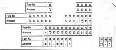

Tu peux aussi enlever la garniture du coffre pour vérifié les fusibles dans le coffre coté passager:
Fusible 59 (5A) et 73 (30A)
Tu peux aussi regarder ceux de l'avant mais normalement il ne devrait pas être en cause puisque le CCC démarre
