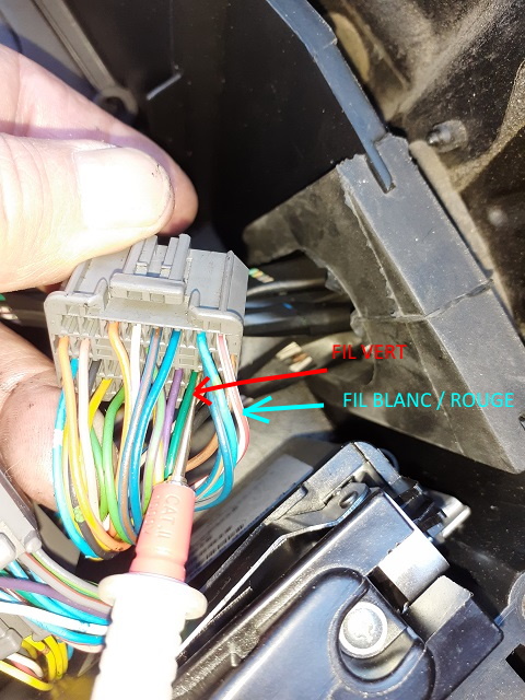

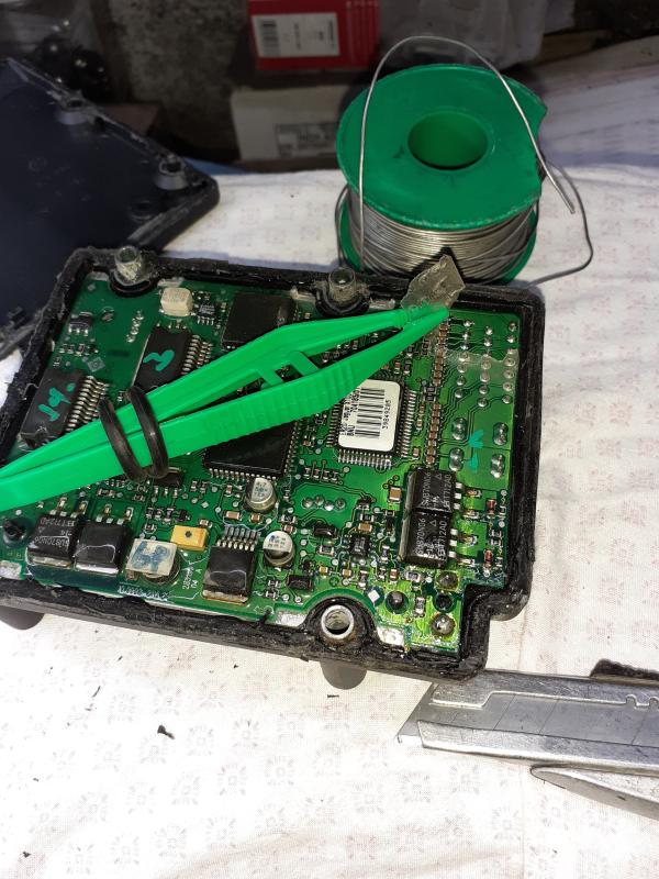

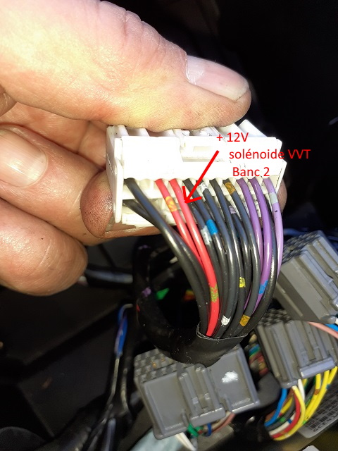

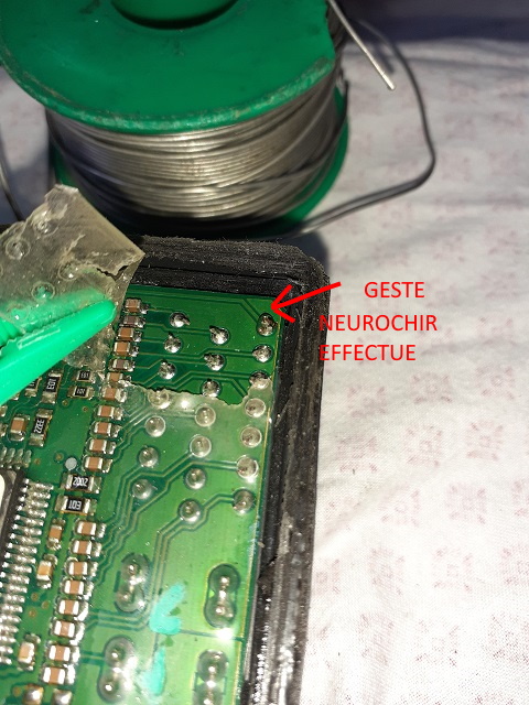

Si je me permet de te ""Booster"c'est parce qu'on est tous pareil , et je vais te le montrer ,je ne suis pas épargné .
si tu veux te dépanner t'as pas le choix , vous avez l'avantage d'avoir notre modeste aide :pamafau:
Panne trouvée et réparée . Investissement 0 €

Au vu de l'emplacement du boitier de préchauffe ça ne m'étonne pas que les soudures fondent ..

Messages : 23442
Alors , c'est pas une BM ni un module de préchauf :clin:
c'etait juste pour te faire voir que nous aussi , ils nous arrivent de tt démonter /débrancher pour remonter une panne
c'est pour motiver les troupes :mdr:
