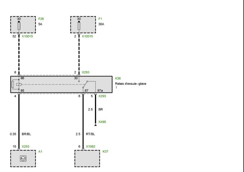

mais évident car un relais envoie dans l'autre
ce qu'il faut comprendre et pour que l'on parle la même langue

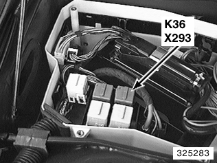

le relais 1 K36
K36 Relais d'essuie-glace I
Répertoire des connecteurs
Numéro à X broches, couleur Désignation
X293 9 broches, noir Connecteur Relais d'essuie-glace I
Affectation des broches du connecteur X293
Broche Type Désignation / Type de signal Branchement /
Indications pour la mesure
1 disponible
2 E Alimentation électrique de borne 30 Fusible F1
3 disponible
4 A Commande d'essuie-glace I Module de base
5 M Masse Point de masse
6 A Moteur d'essuie-glace Alimentation Relais d'essuie-glace II
7 disponible
8 E Alimentation électrique de borne 30 Fusible F26
9 disponible

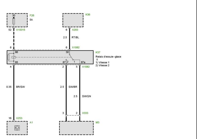

est le relais qui met en route les EG

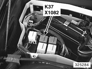

Le relais 2
K37, X1082
compartiment du moteur, côté arrière droit dans coffret d'électronique
K37 Relais d'essuie-glace II
X1082 Connecteur de composant (9 broches, noir) , Relais d'essuie-glace II
X1082 9 broches, noir Connecteur Relais d'essuie-glace II
Affectation des broches du connecteur X1082
1 disponible
2 A Signal de moteur d'essuie-glace Moteur d'essuie-glace
3 disponible
4 A Commande d'essuie-glace II Module de base
5 A Signal de moteur d'essuie-glace Moteur d'essuie-glace
6 E Moteur d'essuie-glace Alimentation Relais d'essuie-glace II
7 disponible
9 disponible
est le relais qui permet de sélectionner la vitesse 1 ou 2 une fois les EG mis en marche
si K36 ne commute pas, les EG restent à l'arrêt car dans ce cas la borne 87 de K36 qui va directement à 30 pin 6 du relais K37 n'est pas alimentée et reste à la masse
si K36 est "collé" en marche les EG ne s'arrêtent jamais
une fois K36 en marche la borne 30 pin6 du socle relais du relais K37 est à 12v
