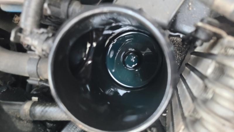

Ensuite j'ai vérifier filtre à gasoil ( neuf) mais le gasoil dans le compartiment du filtre est BLEU :scratch: avec présence de limaille dans le fond. Je pense donc a la pompe à injection morte.
J'ai vérifier en mettant le contact le gasoil arrive bien au filtre même si pas beaucoup de pression, par contre rien aux injecteurs enfin quasiment rien.
J'ai donc pensé : le refroidisseur air/eau de l'EGR présente des signes de fuites, il a pu laisser passer du LDR dans l'admission expliquant la couleur du gazoil et le calage du moteur. Mais comment vérifier l'état de la pompe ? Suis-je obligé de la démontée pour la contrôler ? Et est-ce que cette explication est plausible ??

Tu es sûr que c'est du LDR dans le bocal de filtre à gasoil ???
A part d'en mettre dans le réservoir, je vois pas comment il pourrait arriver là... :scratch: le refroidisseur de carburant est un air/gasoil, pas de liquide à l'intérieur... et une fuite sur le radiateur EGR, qui coulerait dans l'admission, je vois pas comment ça passerait dans le circuit de carburant !!
Pour ce qui est de la limailles, il y en aura toujours un peu au fond du filtre après il faut voir la quantité qu'il y a.

Non je suis pas sûr que c'est du LDR, quand j'ai vu la couleur et le radiateur vide j'ai fais un raccourci
Je me suis dis qu'en passant dans ladm il pouvait remonter au filtre

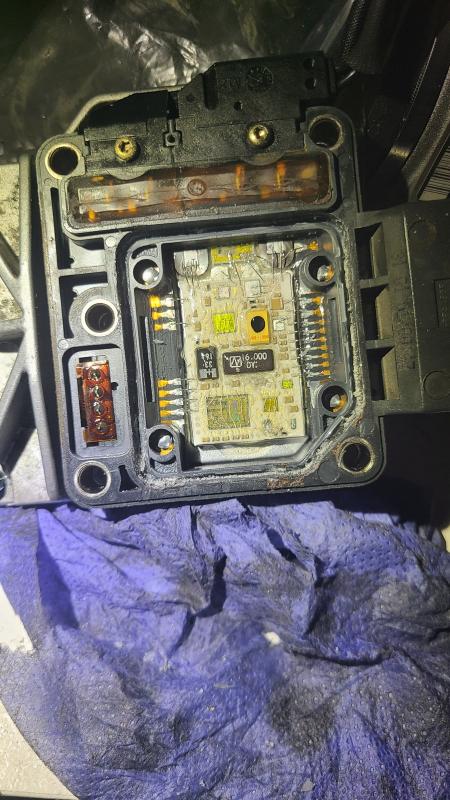

J'ai démonté la pompe pour vérifier son état visuellement.
Tout à l'air normal, même le fameux transistor à l'air en très bon état.
Comme j'avais le défaut capteur de vitesse je vais le changer et en profiter pour changer tous les joints étant donné que la pompe est démontée.
Des réception des joints je remonte et fais un essai après purge
Je vous tiens au jus

Rectification je vais changer également le transistor, une pâte est dessoudée, elle bouge

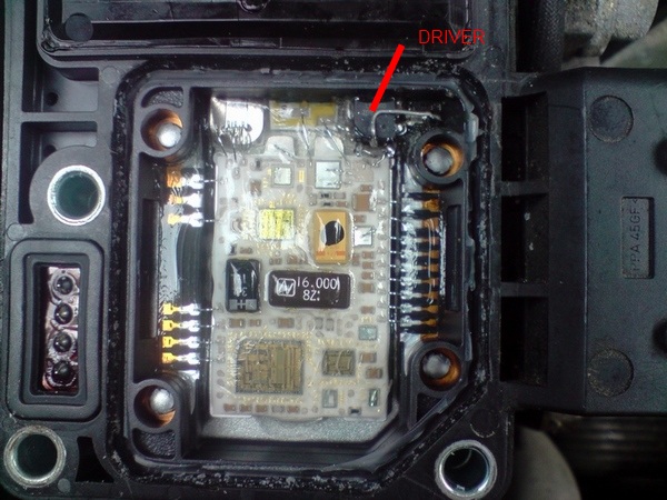

Messages : 23767
Re
Tu peux faire un gros plan sur ce que tu veux ressouder ???
Tu parles du DRIVER ???
Parce que : attention, c'est pas soudé à l'étain de mémoire .

Re oui le driver, ça serait souder avec quoi ?
Dans kit qu'on m'a conseiller il y a du fil alusol et soudure étain et cuivre ainsi que 2 transistors lr2905 je pourrais te mettre le lien si tu veux jeter un œil
Varois
Messages : 148
Inscription : mer. 19 juin 2024 22:51
VIN 1 : KG77198
Véhicule 1 : E46 M47 Pr04/01 Lim Tr:Manual TrM:Unknown
Message par Varois »
Apparement lalusol se fait bien
Messages : 23767
Oui, c'est ça de mémoire
