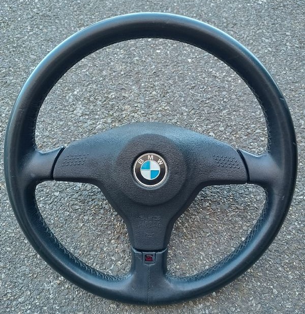

Sur ma 325TDS j'ai un voyant airbag allumé en permanence.
En passant la valise Delphi j'ai 2 codes d'erreur :
20 - Reconnaissance d'occupation de siège, passager AVG, passager AVD
2 - Circuit amorce airbag, conducteur
Je pense qu'un ancien propriétaire a changé les sièges et le volant, j'ai un volant sport avec voyant (qui ne s'allume pas) :
Je ne sais pas si tout a été bien rebranché au niveau des sièges et volant, mais en tout cas le 2ème défaut semble indiquer une discontinuité dans le faisceau de l'airbag conducteur.
Par où commencer, j'ai déjà essayé de changer le volant pour un identique, ça n'a rien changé.
