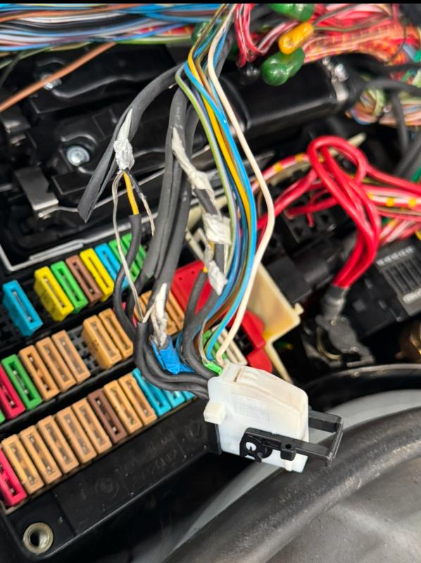

Le faisceau n’est pas top, j’ai redébranché l’ensemble des calculateurs, et j’ai sécur boite qui s’est ajouté
Je pense que le faisceau y est pour quelque chose
J’ai isolé les fils que vous voyez à l’image du réseaux CAN car il était tout les 3 dénudés…. Mais bon rien n’évolue dans le bon sens et du coup ça tourne que sur 6 cylindres maintenant et toujours pas d’accès au diag
- Messages : 23549
je comprends pas tu réponds à Dark qu'elle tourne parfaitement sur ces 12 pattes et maintenant elle en a perdu 6
Tu as fais quoi entre les deux ???

Bonjour justement rien
J’ai débranché et rebranché le DME entre le DME du fond et celui de la bva j’ai retrouvé les 12 cylindres
Pour le reste je rentre toujours pas diag et BMW impossible de le fournir le schéma électrique j’aimerais contrôler ma ligne Diag
Cdt

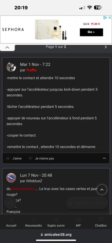

Bonjour à tu fait la réinitialisation de la pédale d’accélérateur ?
Tu met le contact tu attend 10 secondes ensuite tu appuie a fond sur la pédale 10 seconde tu relâche tu coupe le conctact et démarre
De mémoire c’est ça
De mémoire c’est ça

Bonjour je viens d’essayer mais sans succès

J’ai eut un coup similaire
Car je refais une E38 750 i
J’avais démonté tout les boîtier fusible et toutes la boite sous le capot car plein d’eau dedans
En remontant tout ça je me suis retrouvé avec 2 fiches blanche et un seul connecteur donc une prise reste sans rien et je me suis trompé
Celle qui reste sans rien à moins de pins dessus
Et après j’avais le message comme toi
Mais la méthode à la pédale a résolu ce problème pour moi

Bonjour
Je suis sorti de mode prog secur moteur !!! Ton message a été plus qu’efficace contact attendre 10 sec pied à fond 5 sec on lache puis de nouveau pied à fond 5 sec couper le contact et remettre le contact attendre 10 sec et démarrer
Bon je rentre toujours en diag mais bon a chaque jour suffit ça peine

salut,
au moment ou tu coupes le contact et tu le remets pour démarrer la pédale doit toujours être enfoncé?
