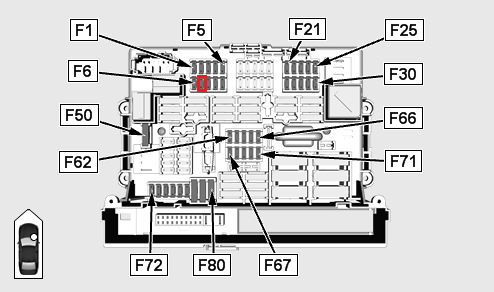

Oui les 2 feux de recul fonctionnent et le fusible a été vérifié à l'ohmètre.
Super merci pour l'information je vais aller investiguer de ce côté là

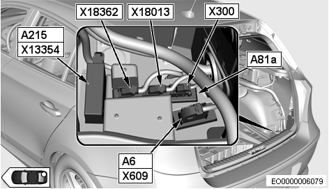

L'alim, venant du F7, doit arriver sur le connecteur X300 en pin 7, normalement. Le pin 12, sur le X300, doit être la masse.

Super merci pour les infos :)
