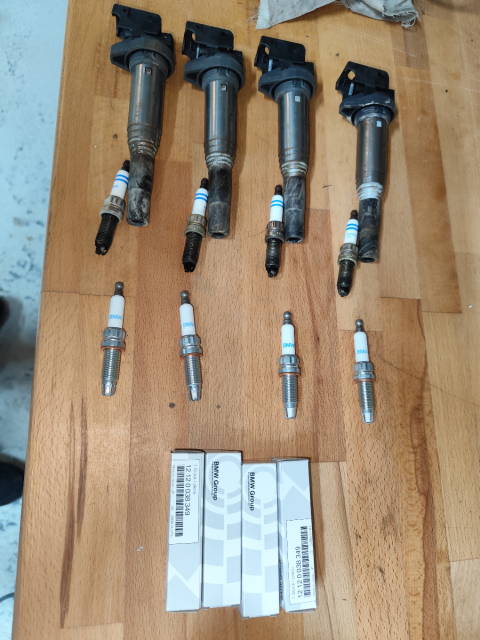

Remplacement du boitier papillon, remplacement 4 bougies, remplacement 4 bobines, remplacement 4 injecteurs ( reconditionnés avec rapport de test) quoi que je fasse, le problème est toujours présent.

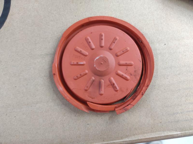

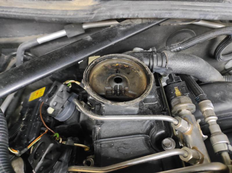

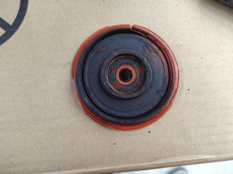

Vu la couleur de la membrane, à ta place je démonterai tt pour un petit nettoyage

Je n exclu pas de déposé le couvre culasse en effet

Je n en ai pas trouvé, n'ayant toujours pas reçu la pièce, j'ai fait un essai en bouchant la durite du reniflard. Ce n est pas mieux malheureusement

Qu' un contrôlevisuel pour l instant, j'ai reçu la pièce ! mais pas la colle qui vas bien....

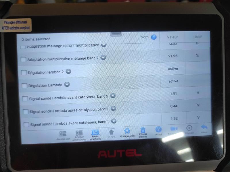

J'ai pris un screenshots de mes valeurs au ralenti
Je ne sais pas si il y a quelque chose d anormal.

Merci de mettre les rapports de diag en section DIAG avec un lien du post .

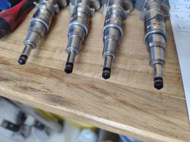

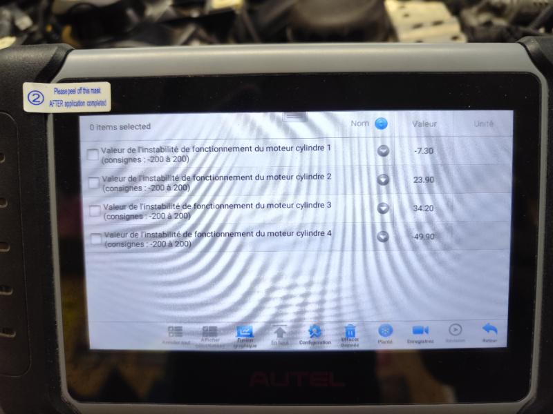

J'ai refait une prise de valeurs au ralenti à chaud, je trouve quand même mes valeurs de corrections élevées pour l injecteur 2 et surtout le 3.
Qu'en pensez vous ?

Je les aient donc montés ( et codés) , à froid de bonnes valeurs de corrections malgré que le papillon claque quand même ( mais un peu moins) , mais a chaud c'est la cata...
