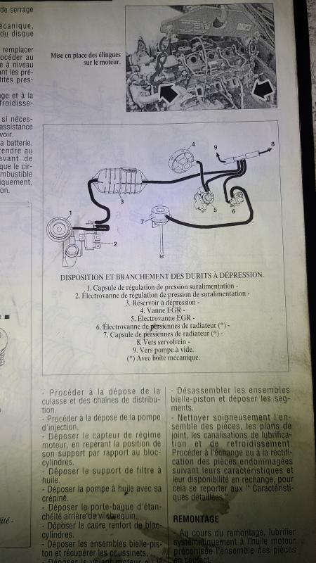

Sur la mienne je ne sens pas d'aspiration mais en la laissant quelques instants et en déconnectant après on entend un léger pchit
Je pense qu'il faudrait regarder le cheminement des durites de dépression, si elles sont toutes a leurs place et en bon état
Mais si tu as un bruit d'aspiration assez sonore tu dois avoir une prise d'air sur l'admission qu'il faudrait bricoler au moins pour les essais
Voici le schéma de dépression

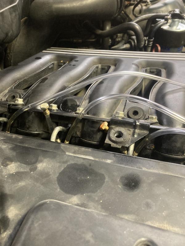

re, les durites de dépression sont bonnes
en revanche maintenant elle fume bien blanc au démarrage…
je viens de tester les retours d’injecteurs, les 4 rejettent pareil mais franchement pas grand chose, en 15 minutes à laisser le moteur tourner j’ai à peine 7cm sur les durites branchées raccordées à des bouteilles vides, je mets la photo.
je ne comprends vraiment pas la
