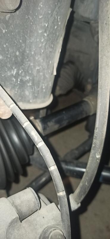

Voilà j'ai enlevé la roue et quand je tire sur le cardan entre les 2 soufflets il y à du jeu

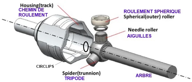

coté boite voilà comment est monté un cardan, tu un tripode qui coulisse dans un bol, pour absorber les braquages et devers de la route .
Donc c'est un jeu de fonctionnement longitudinal.
Un jeu sur un cardan, il se contrôle en rotation et c'est bien souvent au niveau de bol côté moyeu que cela se ressent .
