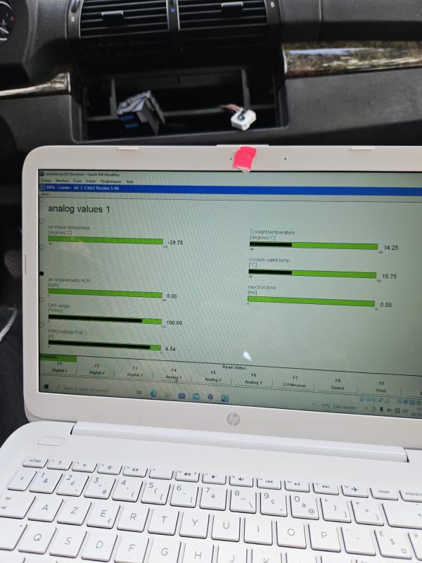

Dans l'onglet status, tu en as plusieurs, des numériques (digital) et analogiques, c'est dans ceux la que tu dois regarder.
Le papillon ds gaz c'est DKP.

Nico-R
- Messages : 826
- Nombre de véhicules : 2
- VIN 1 : GL92789
- VIN 2 : JC58933
Ça correspond a des valeurs papillon pleine ouverture, alors qu'il est fermé.
Regarde l'état du connecteur papillon et capteur pédale accélérateur.
Est ce que le signal du capteur pédale évolue?

les connecteurs ont visuellement l'air ok.
comment s'appelle le signal du capteur de pédale sur INPA stp?
Si c'est PWG voltage pot 1 j'ai 4, 54V alors que le connecteur de la pédale est débranché.

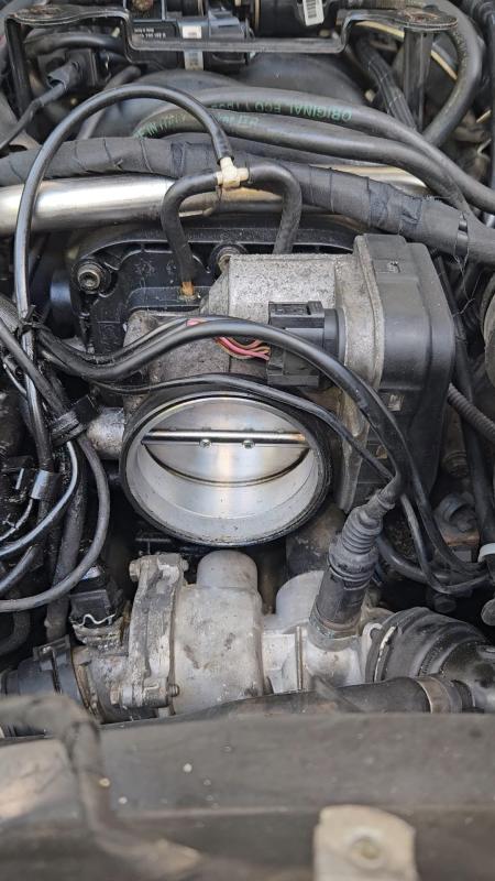

Bonjour à tous j'ai toujours mon problème prog secur moteur qui s'affiche.
J'ai changé la batterie, changé les 4 sondes lambda et le débitmètre.
Avant la voiture démarrait et se coupait directement surement car le papillon était fermé. Aujourd'hui elle reste démarré mais toujours pas de réponse au niveau de la pédale d'accélérateur.
J'ai testé la continuité batterie déconnecté entre le DME et le papillon tout est OK et entre le DME et la fiche ( que j'ai déconnecté de la pédale) qui se connecte à la pédale tout est ok. que dois-je faire pour savoir si c'est le papillon ou la pédale qui est en cause?
Merci d'avance
Merci d'avance
