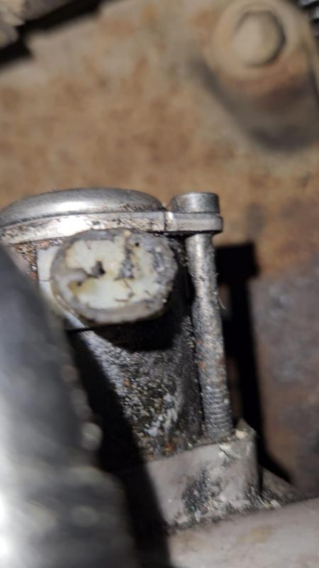

Bonjour à tous j'ai une fiche qui doit aller dans une pièce mais la ou elle doit se loger c'est cassé il n'y a plus les tiges métalliques pour que le contact se fasse voici une photo que j'ai prise de la pièce en question elle n'est pas visible à l'oeil nu j'ai du glisser mon téléphone. la pièce se situe en bas à droite un peu au dessus du cardan.
merci d'avance pour votre aide.

est ce que quelqu'un peut me dire quelle est cette pièce svp

so0sox94 a écrit : ↑dim. 1 sept. 2024 18:47 Bonjour à tous j'ai une fiche qui doit aller dans une pièce mais la ou elle doit se loger c'est cassé il n'y a plus les tiges métalliques pour que le contact se fasse voici une photo que j'ai prise de la pièce en question elle n'est pas visible à l'oeil nu j'ai du glisser mon téléphone. la pièce se situe en bas à droite un peu au dessus du cardan.
Est ce que tu pense qu'avec ces infos, on va pouvoir t'aider ??
des cardans, tu en a 4
train AV, AR ??
Au dessus du cardan, côté roue, côté pont ??
Si tu peux voir la ref sur la pièce se serait le top
je serai ABS tte la semaine

On dirait l'électrovanne de servotronic sur la direction.

côté avant gauche juste a coté du moteur elle est vissé sur une pièce qui a des durites en métal . impossible de lire la référence l'appareil n'arrive pas a faire la mise au point car elle est trop proche.

salut après avoir regardé à quoi ressemblait l'électrovanne en question je crois bien que c'est cela. je n'ai pas réussi a la dévisser car je n'ai absolument pas l'espace de passer des clé torx pour dévisser les deux vis en questions. connais tu un protocole pour la démonter stp?

https://www.realoem.com/bmw/fr/showpart ... Id=32_1182
Je n'ai pas le protocole pour le déposer, je regarde si j'ai un peu de temps.

Merci à toi j'en aurai franchement besoin car même avec le véhicule sur chandelle je trouve cela impossible à démonter sans démonter ce qu'il y a autour.
Messages : 23773
un petit cliquet et embout, tu ne passes pas non plus ??
Sinon juste un embout que tu prends avec une clé plate de 7 ou 8 ??

En pièce jointe la procédure.
Je te conseille de prendre en considération la solution de Gyro, sinon bon courage, il faut faire une dépose partielle du berceau moteur.
