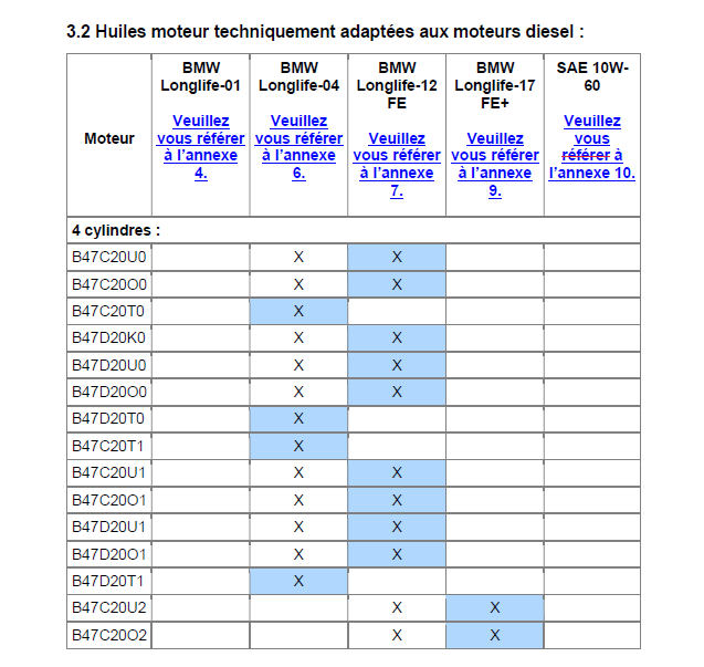

Voici le tableau pour les huiles préconisées.

super, merci @fab63,
je fais 60km par jour, route nationale, et autoroute 3 a 4 fois par an. Tres peu de ville
Je fais environ 15 000km a l'année mais je fais la vidange tous les ans, et non tous les 30 000km comme préconisé par BMW.
connais tu la différence entre la LL04 et la LL12-FE ?
Certains disent que la LL12-FE améliore l'économie de carburant, préserve davantage le FAP mais au détriment de la protection moteur . . .
C'est pour cela qu'elle est interdite sur les modèles bi-turbo.
En tous cas Bmw ne mettent que de la LL04
