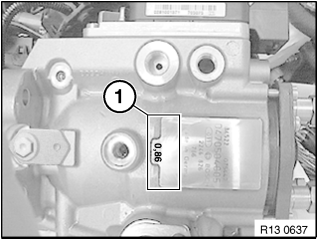

Je sais que ce topic ne fait pas d'émule mais je suis à la recherche d'un coup de main pour remplacer la pompe à injection

La pompe ayant été réparée électroniquement et la voiture démarrant, je pensais que le nouveau problème venait d'ailleurs.
Mais finalement je reviens sur la pompe (pompe de gavage remplacée, filtre go remplacé, injecteurs remplacés ou contrôlés) .
Trop d'avance ou trop de retard, ça semble du moins fixe et à une très mauvaise position au point que la quantité de carburant injectée est bridée.
Ducoup ce ne sont pas les injecteurs qui claquent mais les soupapes, du à une mauvaise avance.
En passant un aimant sur le fond du bocal dans lequel j'ai vidé le carburant du filtre déposé, on y voit de très fines paillettes bouger (plus fin qu'un cheveux et de moins d'un mm) il n'y en avait pas beaucoup mais impossible de dire si c'est suffisant ou pas pour démontrer des dommages internes trop importants de la pompe.

Si il y a un doute sur l'avance, tu peux la contrôler et éventuellement la régler.
Après il te faudra l'outillage, comparateur et support notamment.
- Messages : 23627
En fonction de Kms, l'avance au comparateur, j'ai un doute ....

Si on peut donner un peu d'angle à une pi, celle-ci non et je compte pas m'aventurer là dedans
Le réglage de l'avance est dynamiquement contrôlé (injecteur pilote, électrovanne d'avance...) donc vouloir "tricher" là dessus...
