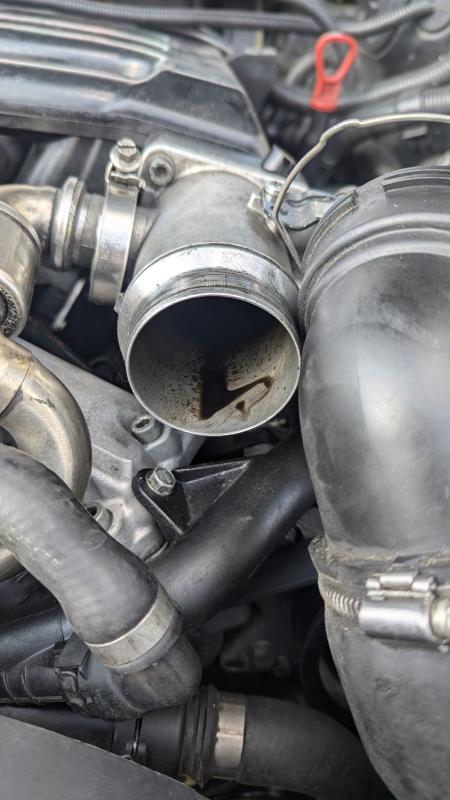

Aujourd'hui je redémonte tout car j'ai une fuite d'huile sur mon joint cache culbuteur, en démontant la durite de la vanne EGR je trouve qu'il y a beaucoup d'huile, le déshuileur complet est neuf avec un filtre mousse. Le turbo quand je manipule l'axe de la turbine il y a un léger jeu radial, est-ce le signe d'un turbo en fin de vie ou un léger jeu radial est-il acceptable ? Sinon je n'ai aucun jeu axial.
voici une photo de l'entrée de la vanne EGR :
Pour info: aucunes fumées à l'échappement.
A votre avis c'est normal autant d'huile ?

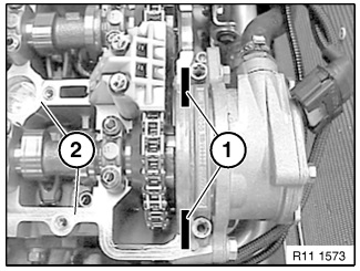

Tu as bien mis un petit cordon de pate silicone vers la pompe à vide (repère 1) ??

Oui j'ai bien suivi la procédure de pose avec les deux cordons de mastic de part et d'autre de la pompe à vide et même dans tous les angles rentrant au cas où. Mais non la fuite vient de l'avant sur le sur la demi lune entre la pompe à vide et la vanne EGR.

Pour l'huile, difficile à dire. Il en circule toujours dans le circuit d'admission et il y a en à l'intérieur de l'intercooler qui peut aussi remonter.
A surveiller si il y a une consommation ou fumée excessive.

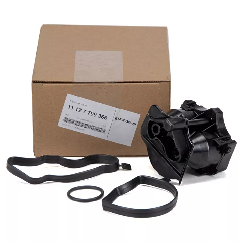

Tu as un filtre mousse sur le reniflard... il me semble que c'est du vortex maintenant qui est monté (sans filtre mousse) ??

Oui a la base c'était un Vortex mais j'ai suivi la circulaire BMW qui préconise de revenir au filtre mousse.

c'est un filet d'huile, rien d'alarmant

Une circulaire BMW qui préconise de revenir au filtre mousse... tu aurais un lien pour cette circulaire ??
J'en ai fais un, y a pas longtemps, et pièces prises chez BMW... c'était un vortex.

J'ai remplacer dans le doute le déshuileur complet avec un Febi, mais toujours autant d'huile dans l'admission, il faudrait que j'essai le vortex voir la différence.

L'unique pièce fournie par BMW, c'est le vortex...
Messages : 3855
BMW aurait-il rétropédalé :?:

J'aime bien tester, du coup j'ai recommandé un séparateur Vortex Febi de mémoire quand j'en était équipé j'avais pas plus pas moins d'huile dans l'admission..
