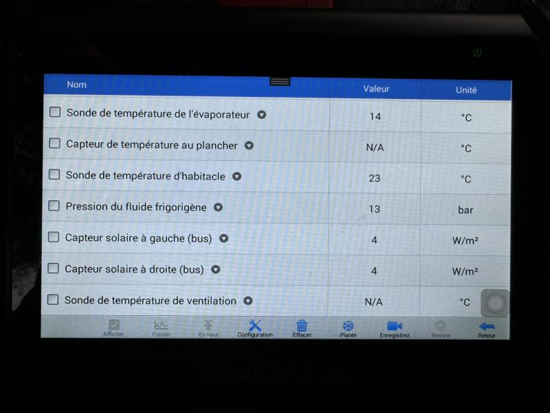

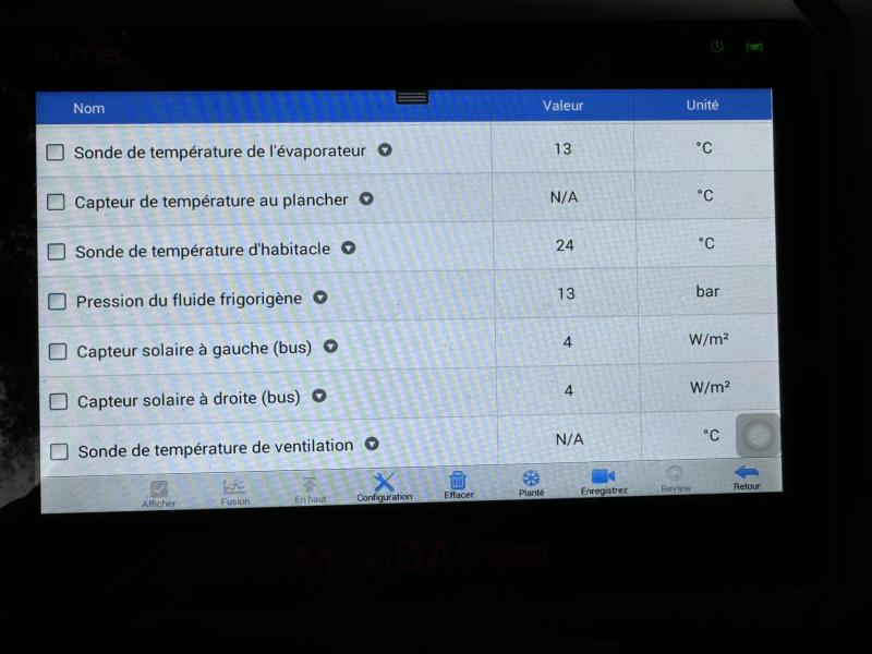

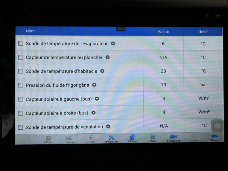

je vous expose mon souci:
sur ma F20, la climatisation (quand elle marche) , marche très très bien.
Seulement, au bout de 20min à 1H de fonctionnement, le froid diminue peu à peu et j'ai même eu ce soir:
Chaud à gauche et tiède à droite malgré la climatisation à) fond sur 16 °C.
J'arrête le moteur, je relance et tout a refonctionné correctement.
J'ai 7 bars de pression de gaz moteur arrêté et 13 bars moteur en route.
Température air sur évaporateur: 6°C
C'est une climatisation avec une seule sonde apparemment (et non une gauche et une droite) .
J'exclu donc un souci de fuite de gaz.
La climatisation n'a jamais été touchée (remplissage de gaz) .
La voiture a 168mkms
J'en appelle donc à vos lumières et conseils.
